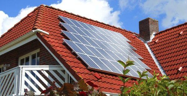

光伏发电:将太阳能转化成电能
3-1

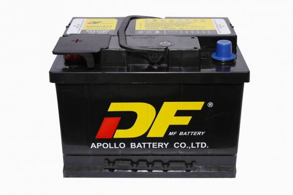

蓄电池:将化学能转化成电能

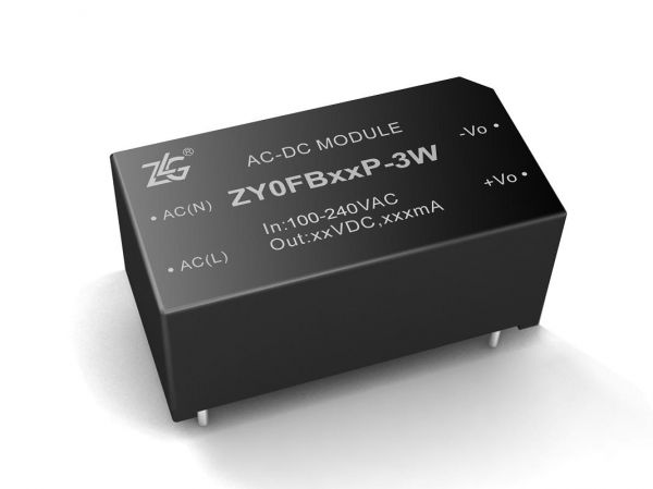

电源转换器(Power Converter):能够将电力能源的形式进行控制、转换的装置。按转换类型的不同,又可细分如下:
1、根据转换的形式分类:AC-AC、AC-DC、DC-DC、DC-AC
2、根据转换的方法分类:线性电源、开关电源
3、根据调控的效果分类:稳压、恒流、调频、调相
以下是一些常见的属于电源转换器的产品:
4-1

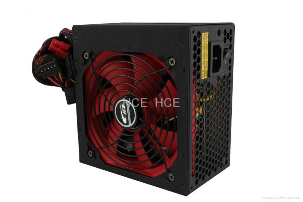

电源转换器示例-电脑电源

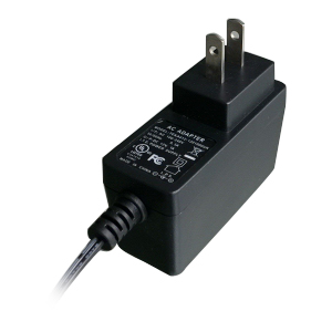

5-1
电源转换器-充电器
6-1
电源转换器-电源模块
由上可知,现在大家日常称呼的电源,其实就是电源转换器。

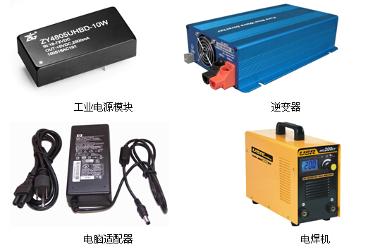

以下是一些二次电源的示例:
8-1

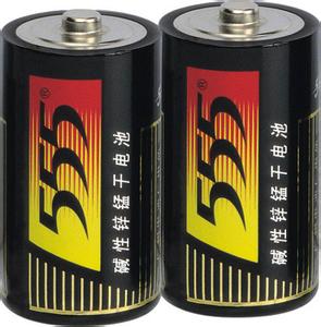

9-1

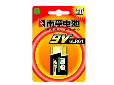

干电池

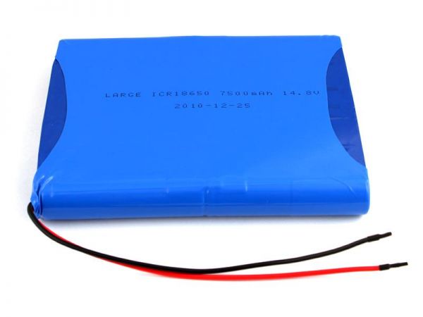

10-1
锂电池

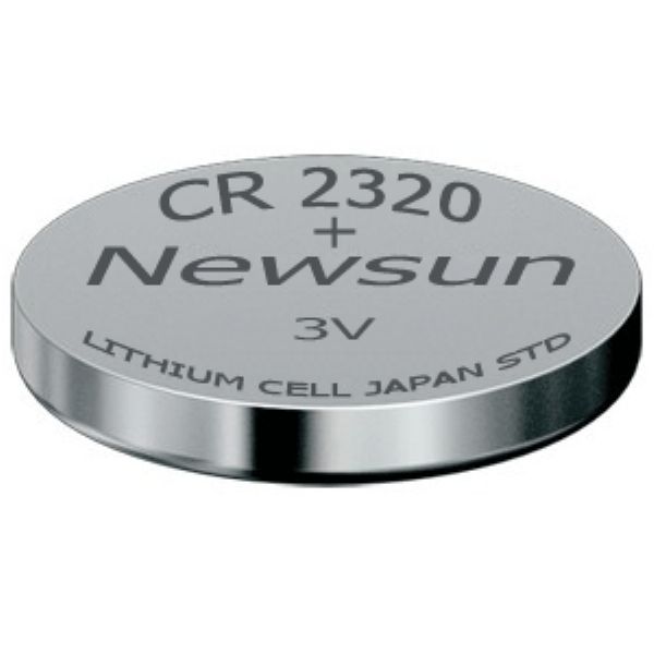

13-1
纽扣电池

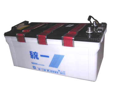

14-1
铅酸蓄电池
