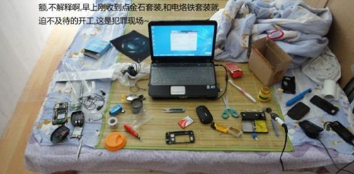

改装需要的材料:
1.基本报废的索尼爱立信w590,但可以拆里面的金属弹簧触点用
2.充电器(是为了拆一截电线)
3.耳机一个(为了拆漆包线)
4.万能充电一个(主要是拆二极管测试正负极,和截一段铁片)
5.双面胶盒电烙铁
6.最重要的点金石加线圈一套

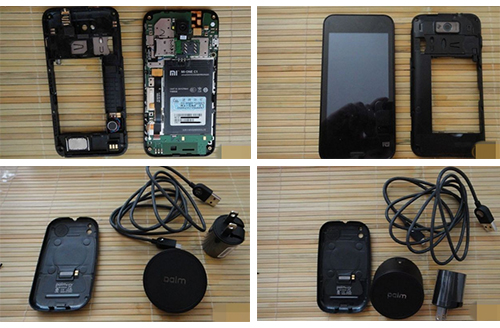

下面开始拆机,下面是拆机后的图片。拆机很简单,就8颗螺丝
1 展示

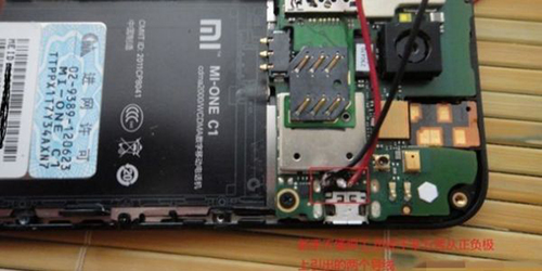

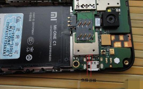

如图所示,那是小米冲电的正负极。
2 正负极
人从未用过电烙铁,历经千辛万苦焊接到正负极上的导线,比较悲催的是,皮包线比较粗,手机无法合上,后来又用漆包线给焊接了一遍,又是一个辛苦的过程,这里就报废了,一个废弃充电器和耳机,为了拆他们的线。

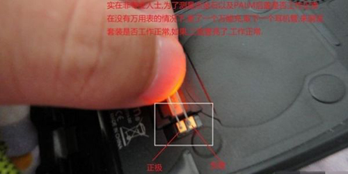

这个是为了测试PLAM后盖是否工作正常,用二极管测试的图片,测试二极管亮了。PLAM后盖以及点金石工作正常,(木有万用表,只用从废弃的万能充里面拆下二极管用这愚蠢的方法)
4 二极管

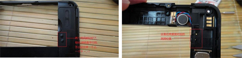

最残忍的时刻到了,要在买了不到2个月的小米上开洞洞。
6 改造

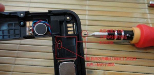

这是插上从索尼爱立信上卸载下来的金属弹簧触点插在洞洞里面的图片,大小正好,不鼓励大家为了DIY拆还能用的手机的触点啊。

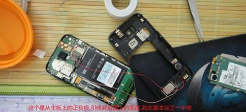

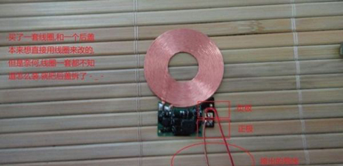

这是从ROMan">PALM拆下来以后焊上导线的线圈,期间用这线圈接上二极管,发现二极管不是常亮状态,误以为自己拆坏了,而后才知道,原来是以为线圈上的贴片没有粘上,导致线圈供电不稳定的原因。
以下是工程完成了一半的图片。

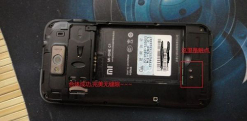

完美合体,毫无缝隙。
后盖改装半成品,大家知道我是怎么把主机弹簧触点对应到后盖正确的位置吗?
后盖主机,全部改装完毕。

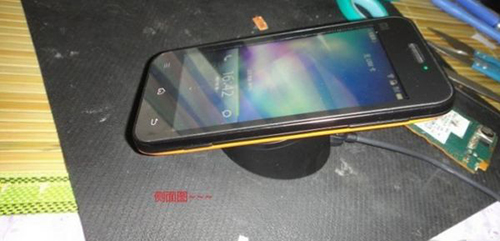

以下是测试图:
插上内存卡,手机卡,一切正常。
历时5个多小时,终于完成了!
