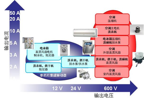

针对家电中的不同电机应用对电压及电流范围的不同要求,安森美半导体提供宽广阵容的高能效电机驱动/控制方案,支持最高电压达600 V,最大电流达50 A。这些电机驱动器包括4种,分别是12 V BLDC电机驱动器、24 V BLDC电机驱动器、3相 BLDC驱动器控制器(驱动电压达240 V)及600 V或更高电压BLDC电机驱动器。
除了要匹配不同的电压/电流要求,工程师在家电应用设计的另一共同挑战是能耗问题。例如,如果风扇驱动器的电路板内置,就会产生热量及并要求消耗额外的电能来把它冷却。因此,工程师可能会同时要求高能效及具强力冷却功能的电机。
1-1
图1:用于家电的电机驱动器/控制器电压/电流范围概览。

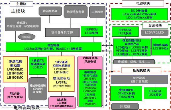

据统计,高档电冰箱中使用的电机最多,可能达5个或更多,典型应用包括阻尼器、风扇、制冰机、压缩机、气流调节及冷却流泵等。最基础功能的电冰箱也有压缩电机和冷却流泵。较高端的产品使用风扇及阻尼器,利用电机进行气流调节。制冰机可能使用2个电机,一个用于出冰,另一个用于清空制冰托盘。
2-1
图2. 电冰箱中的电机应用

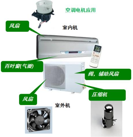

所有的电冰箱都有压缩机。最新的压缩机使用工作电压为600 V的BLDC电机设计,要求电机驱动器具有高击穿电压、高能效及高可靠性。针对压缩机电机驱动应用,建议使用安森美半导体用于3相电机控制的智能功率模块(IPM),如单分流电阻型的STK551U362A-E(10 A)和STK531U3x2x-E (5 A到10 A),以及三分流电阻型的STK554U362A-E(10A)和STK534U3x2x-E(5A至10A)。

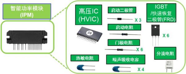

这些IPM使用安森美半导体独特的绝缘金属基板技术(IMST®),在铝板也就是在金属基板上搭建电子电路,使多种元件能够封装在同一个模块IC中,包括电阻和电容等分立无源元件、二极管和晶体管等分立有源元件,以及更复杂的IC或专用集成电路(ASIC),如门极驱动器、数字信号处理器(DSP)、逻辑元件等。IMST也能使功率输出电路、控制电路及其外围电路贴装在相同基板上。这些IPM提供高能效、高可靠性及高安全性,跟采用分立元件实现的大电流设计相比,能帮助大幅减少元件数量,减小电路板占用空间,降低系统总成本,减少散热及提升可靠性。
3-1
图3:安森美半导体智能功率模块(IPM)采用IMST将多种元器件封装为模块。

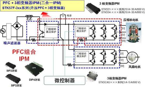

安森美半导体为空调的压缩电机及风扇电机驱动提供STK551-xxx系列、STK554-xxx系列和STK5C47xxx系列的3相变频器IPM,以及结合升压功率因数校正(PFC)和3相变频器的STK57F-3xx系列二合一IPM产品,提供多种应用优势。以STK57F-3xx系列IPM产品为例,由于将PFC和3相变频器合二为一,不仅提供高能效电路,还大幅减少元器件数量,节省PCB占用空间,缩短开发时间,降低组装成本,加快上市进程。
6-1
图6. 安森美半导体用于空调的二合一变频器智能功率模块(IPM)。
