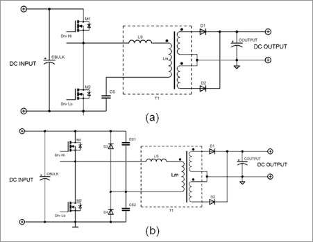

半桥LL谐振电容和谐振电感的配置
单谐振电容和分体谐振电容都存在于半桥转换器当中。如图1所示。对于单谐振电容配置而言,它的输入电流纹波和均方根(RMS)值较高,而且流经谐振电容的均方根电流较大。这种方案需要耐高压(600~1,500V)的谐振电容。不过,这种方案也存在尺寸小、布线简单等优点。
半桥1
(a)单谐振电容;(b)分体谐振电容。
图1:半桥LLC转换器的两种不同配置
分体谐振电容相较于单个谐振电容而言,其输入电流纹波和均方根值较小。谐振电容仅处理一半的均方根电流,且所用电容的电容量仅为单谐振电容的一半。当利用钳位二极管(D3和D4)进行简单、廉价的过载保护时,这种方案中,谐振电容可以采用450V较低额定电压工作。
顾名思义,半桥LLC转换器中包含2个电感(励磁电感Lm和串联的谐振电感Ls)。根据谐振电感位置的不同,谐振回路也包括两种不同的配置,一种为分立解决方案,另一种为集成解决方案。这两种解决方案各有其优缺点,采用这两种方案的LLC的工作方式也有轻微差别。
将谐振电感安装在变压器外面是有目地的。其能够帮助设计者提高设计的灵活性,令设计人员可以灵活设置Ls和Lm的值;此外,EMI幅射也更低。不过,这种解决方案的缺点在于,变压器初级和次级绕组间的绝缘变得复杂,并且绕组的冷却条件变差,并需要组装更多元件。
半桥2
(a)分立解决方案;(b)集成解决方案。
图2:谐振储能元件的两种不同配置
在另一种集成的解决方案中,变压器的漏电感被用作谐振电感(LLK=LS)。这种解决方案只需1个磁性元件,而且会使得开关电源的尺寸更小。此外,变压器绕组的冷却条件更好,且初级和次级绕组之间可以方便地实现绝缘。不过,这种解决方案的灵活性相对较差(可用的LS电感范围有限),且其EMI幅射更强,而初级和次级绕组之间存在较强的邻近效应。

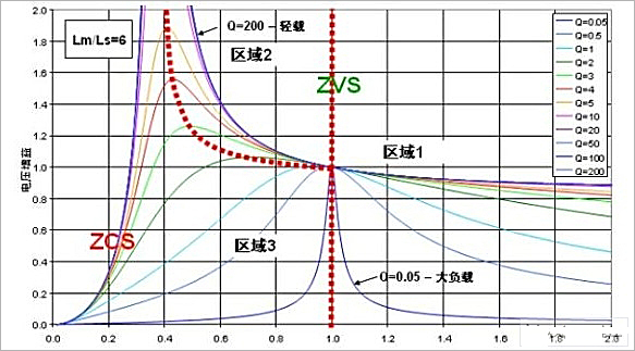

图3:标准化增益特性(区域1和区域2为ZVS工作区域,区域3为ZCS工作区域)。
LLC转换器所需要的工作区域是增益曲线的右侧区域(其中的负斜率意味着初级MOSFET工作在零电压开关ZVS模式下)。当LLC转换器工作在fs=1(对于分立谐振回路解决方案而言)的状态下时,它的增益由变压器的匝数比来给定。从效率和EMI的角度来讲,这个工作点最具吸引力,因为正弦初级电流、MOSFET和次级二极管都得到优化利用。该工作点只能在特定的工作电压和负载条件下达到(通常是在满载和额定Vbulk电压时)。
增益特性曲线的波形及所需的工作频率范围由如下参数来确定:Lm/Ls比(即k)、谐振回路的特征阻抗、负载值和变压器的匝数比。可以使用PSpice、Icap4等任意仿真软件来进行基波近似和AC仿真。
