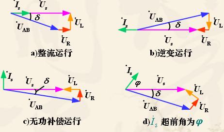

由于Ls的滤波作用,谐波电压只使is产生很小的脉动。当正弦信号波频率和电源频率相同时,is也为与电源频率相同的正弦波。us一定时,is幅值和相位仅由uAB中基波uABf的幅值,及其与us的相位差决定。改变uABf的幅值和相位,可使is和us同相或反相,is比us超前90°,或使is与us相位差为所需角度。
PWM整流电路的工作原理
2-1
图2 PWM整流电路的运行方式向量图

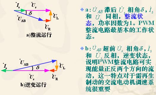

3-1
图3 对单相全桥PWM整流电路工作原理的进一步说明
整流状态下:
us > 0时,(V2、VD4、VD1、Ls)和(V3、VD1、VD4、Ls)分别组成两个升压斩波电路,以(V2、VD4、VD1、Ls)为例。
V2通时,us通过V2、VD4向Ls储能。
V2关断时,Ls中的储能通过VD1、VD4向C充电。
us < 0时,(V1、VD3、VD2、Ls)和(V4、VD2、VD3、Ls)分别组成两个升压斩波电路。
