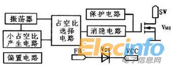

RCC器件的内部结构
图 1是RCC内部结构原理图。反激式开关电源集成电路包括振荡器、小占空比产生电路、占空比选择电路和消隐电路。振荡器与小占空比产生电路相连接,振荡器与 小占空比产生电路分别与占空比选择电路相连接,占空比选择电路与消隐电路相连接,欠压锁定(UVLO)是整个反激式开关电源集成电路的启动电路,控制反激 式开关电源集成电路的启动与关断,保护电路与输出驱动管VMO连接,消隐电路也控制输出驱动管VMO,二极管VD8直接连接引脚FB和引脚VCC,与反激 式开关电源集成电路外围的电容(即图l中的C6)构成整流滤波电路。
图1 RCC内部结构原理图

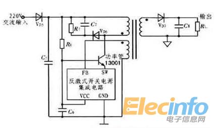

RCC器件的应用电路
典型的RCC电 路需要约50个分立元件,设计和调试非常困难,可靠性也不够高。为了解决这个问题,设计了一款RCC集成器件,图l是其典型的应用电路。从图中可以看出, 分立器件输入侧只有8个分立元件,输出侧有2个分立元件,如果将三极管13001、二极管VD2和电容C4封装进器件的话,分立元件将减少到 7个,提高了集成度,将是最简洁的RCC电路。该应用电路的整流滤波电路由二极管VD5和电容C5构成;转换器采用双绕组的反激变换器,功率管选用的型号 为13001,启动电路由电阻R6、电容C6串联构成,反激式开关电源集成电路的引脚FB与转换器中的次级线圈相接,引脚SW与功率管13001的发射极 相接,功率管13001的集电极与主线圈相接,引脚VCC与电容C6的正极相接,引脚GND接地。
图2 RCC典型应用电路
