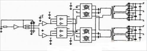

本设计采用了两个变压器原边共用,也就是全桥电路控制DC-DC电源变压器。正常模式下两个全桥变换拓扑需要两组全桥开关,同时全桥开关的脉冲驱动电路也为两组共8路PWM脉冲。采用共用全桥拓扑节省了控制电路和全桥开关,简化了DC-DC隔离电源电路。由于该电源是给半桥IGBT驱动电路供电,负载稳定且可计算,因此全桥DC-DC电源采用开环控制,满足最大功率需求即可。电路原理如图1所示,该电源由4部分组成:4路PWM脉冲产生电路、全桥驱动开关、电源变压器及其副边整流滤波电路。DC-DC电源输入为单+15 V电源,输出为两组隔离的+15 V和-10 V双电源,采用负电源是为可靠地关断IGBT。
全桥1
图1 原边共用全桥电路的DC-DC原理图
共用全桥开关的两组DC-DC隔离电源工作原理为:对角的开关管同时开通,另外一组对角已经关断,此时两组磁芯原边同时正反相激磁,副边耦合,再进行全波整流滤波后得到稳定的电源。设计全桥开关工作频率为360 kHz,同时采用全波整流,因此副边不需要很大的滤波、储能元件,有利于实现DC-DC电源小型化。

传统的全桥DC-DC拓扑由4只相同的开关管组成,需要2路互反的PWM控制信号,每路PWM信号驱动对角的2只开关管,2路PWM信号要求有死区,避免全桥直通。全桥拓扑的上桥臂驱动必须隔离,否则无法完成正确驱动,隔离电路一般采用光耦或磁性器件实现,电路复杂、体积大。设计采用2个电源变压器原边绕组共用一个全桥开关,由于系统为+15 V单电源输入,因此全桥开关采用2片内含PMOS和NMOS的S14532ADY实现,此时PWM驱动脉冲无需隔离,即不用将全桥的上下臂驱动脉冲进行隔离,使用振荡电路的逻辑门进行驱动,简化了控制电路,同时该全桥开关为小体积的SO-8封装,实现了最小PCB设计。据此原理设计全桥开关需要4路PWM 脉冲驱动,分为2组,每组内互反,驱动对角的PMOS和NMOS开关,2组之间带有死区,具体的4路。G11、G2、 G22、G1为4路PWM驱动,T1、T11为两个DC-DC电源变压器,此处只画出了原边绕组,C为隔直电容,能够有效地防止变压器磁芯饱和。可以看到,对角的开关同时导通,两组对角交替开关,两个变压器磁芯工作在I、Ⅲ工作象限,双向励磁,有利于实现高功率密度。

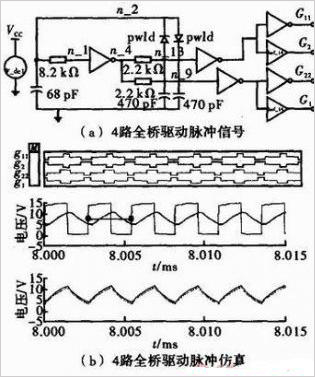

一般PWM驱动产生方法用MCU、DSP或专用IC产生,难以实现低成本和紧凑设计。文中对通用多谐振荡器电路进行改进,分别增加两个二极管、电阻及电容,即可输出满足上述要求的4路PWM驱动信号,简化了电源设计,提高了可靠性。

两路DC-DC电源变压器原边共用全桥拓扑,全桥电路的4路PWM信号是在多谐振荡器电路的基础上添加几个无源器件生成的,并且产生的两组驱动信号带有死区,能够有效防止全桥开关器件直通。电路的工作原理是:对通用多谐振荡器输出加以改进,使其充放电电容容量不同,产生2路充放电曲线略有差异的波形,这个差异就会在两组PWM波之间产生死区,再分别经过同相器和反相器,即可产生4路满足驱动要求的PWM脉冲。
全桥4
4路PWM生成电路的Saber仿真原理图及仿真结果如图3(a)和图3(b)所示。由仿真结果可以看出,4路PWM脉冲能够满足共用全桥拓扑的控制要求。

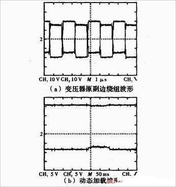

图4(a)所示为实际全桥DC-DC电源变压器原边及副边绕组带载波形,其中CH1为原边线圈两端电压,CH2为副边线圈正电压。由于器件分散性,实际测试DC-DC电源工作频率为366 kHz,频率偏差为3.8%,满足设计要求。图4(b)所示为动态加载输出波形,其中CH1为输出正电压,CH2为输出负电压。测试时负载为35 Ω/10 W,可以看到突加突卸额定负载时输出正电压较平稳,波动<1 V,满足设计要求。负电压稍有波动,考虑到IGBT负压是用来维持关断状态,负压在-5~-15 V即可,因此满足半桥集成驱动电源的要求。
