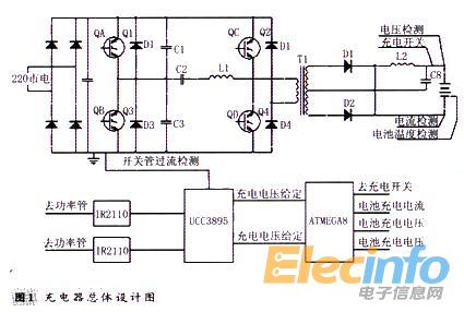

充电对象为镍氢电池,采用电压,电流反馈的方法来达到恒流,恒压充电的目的,同时对充电过程中的各种参数进行检测和控制。该充电器的总体设计如图1。
该方案中开关电源的最大输出功率为2.4KW,交流输入范围为1 76V-264V,充电器电路主要包括主充电电路和辅助控制电路两部分,整个电路的工作过程为:220V单相交流电经过全桥整流由电容进行滤波,得到约 300V左右的直流电,经过由4只IGBT构成的逆变桥,得到高频交流电,经高频变压器耦合到副边,再经过整流管D1,D2整流,最后经过电感L 2和电容C8滤波后得到稳定的直流输出。
由于采用三段式充电,每个阶段充电电压和充电电流都不同。所以使用 ATMEGA8单片机作为充电过程控制设备,充电时单片机检测充电电池的充电电流,充电电压,电池温度,防止电路过压和过流,电池温度过高,还可以通过检 测电池电压电流值来决定是否在切换到下一个的充电阶段。
同时通过单片机给出每一阶段的充电的电压值或是电流值,与采样所得的对应电压电流值相比较,通过移相控制芯片UCC3895来改变PWM值来改变功率管的导通时间,来达到在不同阶段得到不同稳定的输出值的目的。
2、主充电电路介绍
主充电电路采用全桥逆变电路。H桥由4个IGBT管Q1 Q2 Q3 Q4组成,Ql和Q4构成的超前桥臂实现零电压导通和关断,Q2和Q3构成的滞后桥臂实现零电流导通和关断。
工作时Ql和Q2的驱动电压反向,Q 3和Q 4的驱动电压也反向,Q 1和Q 2以及Q 3和Q 4在导通切换时的死区时间是可以由移相控制器UCC389S来控制的,通过调节Q4相位的移动来调节超前桥臂的共同导通的时间来调节占空比,来达到改变输出功率的目的。Q2和Q3组成的滞后桥臂的调节原理和超前桥臂一样。

充电控制电路采用ATmega8单片机进行数据采集和控制,该芯片是增强型RISC结构的低功耗8位微控制器,数据吞吐量达到1 MI PS/MHz, 8字节的Flash程序存储器,擦写次数大于1 000次,支持可在线编程(1 SP),极大的方便了程序的调试和修改。
由于其具有6路1 0位ADC和2路8位ADC,能对来自端口PORTC的8路单端输入电压进行采样。6通道PWM,片内可编程看门狗定时器,可大大简化控制电路的外围设计和保证了程序的安全运行。
ADC负责对充电时电压,电流,温度数据的采集,PWM输出充电时电压电流的基准值到到比较电.路,同时单片机控制开关电源控制模块UCC3895。
电压检测电路:电压采样电路由精密电阻和可调电阻构成,由于该单片机AD测量最大设定范围为5v。所以要使电池组电压成比例的缩小在5 V范围内,然后利用ATMEGA8内部的AD转换功能进行转换,其精度可以达到0.1 V。
单片机在内部通过相减计算出电池电压,该电路采用单片机内部自带1 0位AD转换,减少了设计电路的复杂性,并提高了可靠性和精度,为了抵抗电气干扰和高压电击,该电路采用高速隔离光藕PC81 7隔离。
电流检测电路:一般进行电流采集时在电路中串联一个阻值很小的取样电阻,把取样电阻上的电压输入单片机转换通道,进行A/D转换,再通过计算把电压值转换为电流值。但由于本方案中充电电流较大,使用电阻采样会消耗点较多的功率,可使用电流互感器采样。
温度检测电路:温度采样温度传感器DS l 8B 2 0,它在测温精度、转换时间、传输距离、分辨率等方面较DS l 820有了很大的改进,给用户带来了更方便的使用和更令人满意的效果。它与系统的连接有两种方法,一种是采用寄生电源方式,一种是外接电源驱动方式。在这里采用后者。

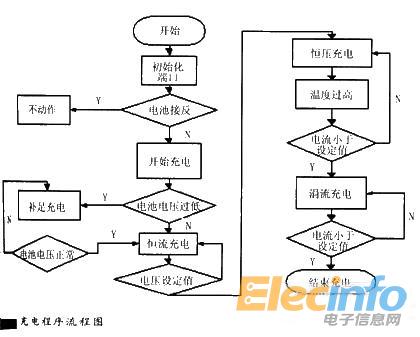

上电后,单片机首先检查电池是否接反,电池电压是否因为电而过低,如果电压过低,先使用小电流给电池充电一间,使电压达到三阶段充电常水平在开始充电,如果电常则直接进入正常充电阶首先是恒流充电阶段,充电小于0.5 C,一般取0.1 C,电压会缓慢的上升。
当电压到一定阶段(本例中采用电60V)改为恒压充电,此时随电过程的进行电池内阻会逐升,充电电流会随着内阻的而减小,当单片机检测电流减小到一定的值(小于恒流充电值的1/1 0),立即转入涓流充电阶段,充电电流一般取0.3C,在此阶段电池电压会减小,当充电电流小于0.0 1 C时即可认为电池已充满,单片机会自动将电池从充电电路中切除。
在恒压阶段如果单片机检测到电池温度高于45度则自动转入第三阶段,待温度下降后再转入第二阶段。充满后通过单片机关断继电器,停止充电。
系统软件设计
软件流程框图如图2所示。
系统软件用C语言编写,在I C C A V R环境下编译,A V Rstudio4环境下调试完成。在编制软件的过程中,虽然先恒流后恒压的控制方式比较简单,但要充分考虑到单片机检测充电机输出电压的检测点与电池端之间的线压降。
因此,在处理充电电流不断减小的过程中,只有控制充电机的输出电压与线压降之间的平衡关系,才能使电池端的电压为恒定值。
