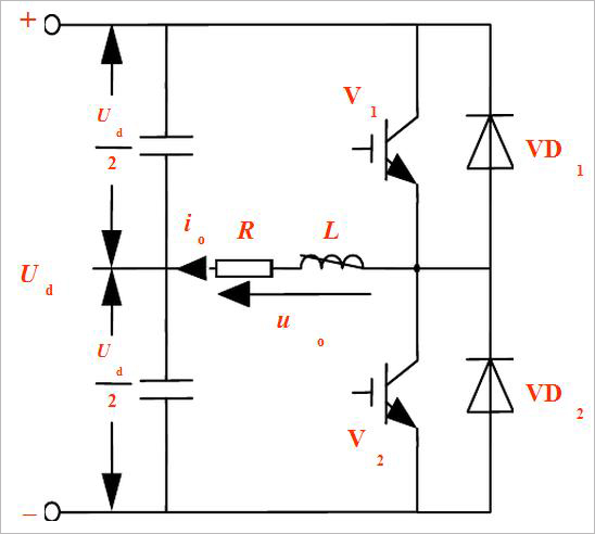

随着科技的进步,功能单一的电子产品已经无法再满足人们的需求,这就不断促进者新技术的诞生,半桥逆变电路就是其中的一种。这种电路主要应用在高低压逆变、电子节能灯及变压器领域。本篇文章主要对半桥逆变电路中的一个分支,单相半桥型逆变电路的原理进行讲解,并给出了这种电路的优缺点。
半桥1

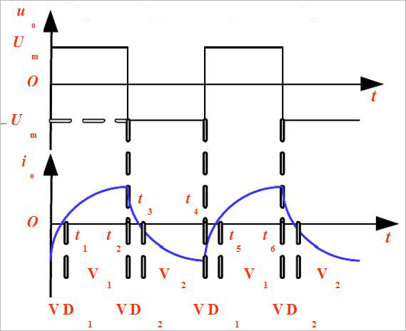

从上图中我们可以看到,在直流的一侧有两个能够相互串联的电容。这两个电容的连接点是直流电源的中点。半桥逆变电路有两个桥臂,每个桥臂有一个可控器件和一个反并联二极管组成。负载连接在直流电源中点和两个桥臂连接点之间。设开关器件V1和V2栅极信号在一周期内各半周正偏、半周反偏,两者互补。当负载为感性时,工作波形如图所示:
半桥2
半桥3

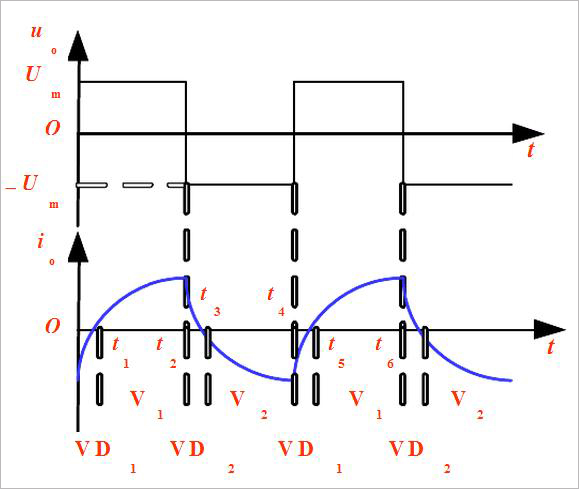

t3时刻io降为零时,VD2截止,V2开通,io开始反向并逐渐增大。t4时刻给V2关断信号,给V1开通信号,V2关断,VD1先导通续流,t5时刻V1才开通。
半桥4
V1或V2通时,负载电流io和电压uo同方向,直流侧向负载提供能量。VD1或VD2通时,io和uo反向,负载电感中贮藏的能量向直流侧反馈负载电感,将其吸收的无功能量反馈回直流侧,反馈回的能量暂时储存在直流侧电容器中,直流侧电容器起着缓冲这种无功能量的作用。
半桥5
可控器件为不具有门极可关断能力的晶闸管时,须附加强迫换流电路才能正常工作。
