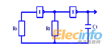

多谐振荡器产生振荡是最简单的振荡电路,构成振荡电路有多种方法,常见的有用COMS门电路构成的多谐振荡器,电路简单省电,但在经过实验发现振荡幅度不够,高频段更是如此。
CMOS门电路构成的多谐振荡器

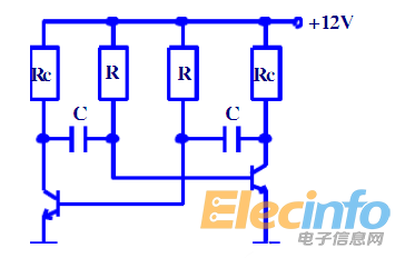

用晶体管作多谐振荡器有两种电路:
第一种是集电极—基极耦合多谐振荡器,这种多谐振荡器在低频段效果还可以,但在高频段就无法应用。因为集电极—基极耦合多谐振荡器的输出上升沿差,为使输出幅度稳定,两只晶体三极管工作在饱和状态,因而使电路的最高工作频率受到限制。
集电极-基极耦合多谐振荡电路

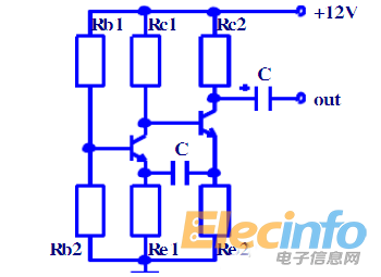

第 二种是发射极耦合多谐振荡器,它可以克服第一种振荡器的缺点,两只晶体三极管工作在非饱和状态,提高了三极管的开关速度,从而可以得到更高的振荡频率。耦 合电容接在发射极上,能改善输出波形。最后我们选用的晶体管多谐振荡器就是发射极耦合多谐振荡器,亦称射极耦合多谐振荡器。
发射极耦合多谐振荡器
