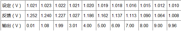

表1 开环的条件下实测数据组1
4、实测数据分析
表中数据是在输出端接10KΩ负载电阻的开环条件下用DT9102A型数字万用表测得的。其中反馈信号和设定信号分别用精密多圈电位器对标准5V基准源分压来模拟,测量点取自IC1A及IC1B的输出即IC1的1脚和7脚,输出端取自IC3A的1脚。所有单位均为伏。
