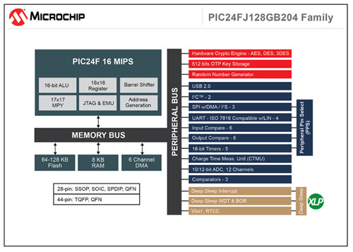

全球领先的整合单片机、混合信号、模拟器件和闪存专利解决方案的供应商——Microchip Technology Inc.(美国微芯科技公司)近日于美国伊利诺伊州罗斯蒙特(Rosemont, IL)举办的国际传感器博览会(Sensors Expo)上宣布推出PIC24F“GB2”系列新器件,以扩展其超低功耗(XLP)PIC® 单片机(MCU)产品组合。新产品系列配有一个集成的硬件加密引擎、一个随机数生成器(RNG)以及一次性可编程(OTP)密钥存储以保护嵌入式应用中的数据。PIC24F“GB2”系列器件提供高达128 KB的闪存和8 KB的RAM,采用28或44引脚小巧封装,适用于电池供电或便携式应用,如“物联网”(IoT)传感器节点、门禁系统和门锁等。
PIC24F“GB2”系列器件集成了几种安全特性来保护嵌入式数据。功能齐全的硬件加密引擎可支持AES、DES和3DES标准,既削减了软件开销,又降低了功耗,实现了更快的吞吐率。这是另一个无需CPU监管即可运行的Microchip独立于内核的外设。此外,随机数生成器可生成随机密钥对数据进行加密、解密和认证,从而提供更高级别的安全性。而一次性可编程(OTP)密钥存储则可防止加密密钥被读取或改写,以提供额外的保护。这些安全特性在无需牺牲功耗的前提下提升了嵌入式数据的完整性。凭借XLP技术,“GB2”系列器件实现了180 μA/ MHz的工作电流和 18 nA的休眠电流,大大延长了便携式应用的电池寿命。

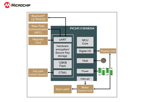

在连接方面,“GB2”系列集成了USB用于设备或主机连接,以及一个有助于智能卡应用的支持ISO7816标准的UART。有了这些特性,PIC24F“GB2”系列器件可以在保护嵌入式数据的同时节省功耗,并最大程度的延长电池寿命。新器件采用小巧的28引脚QFN封装等多种封装,适用于医疗/健身应用(如计步器、可穿戴健身设备和手持设备)、计算机应用(如PC外设、打印机和便携式配件)以及工业应用(如安全门锁、门禁系统、安防摄像机、POS终端、智能卡读卡器、热表/气表和IOT传感器节点)等。Microchip还拥有一系列符合Wi-Fi®、ZigBee®、Bluetooth®和蓝牙低功耗(BTLE)等标准的认证无线模块可供用户灵活选择,轻松为PIC24“GB2”应用添加无线连接功能。

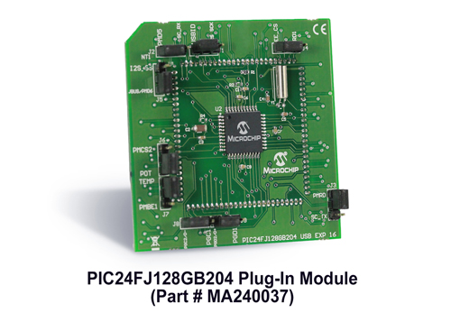

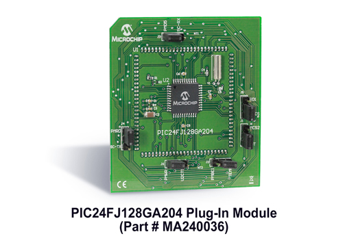

Microchip一整套世界一流的标准开发工具均支持PIC24F“GB2”系列器件,包括Explorer 16 开发板(部件编号:DM240002)、针对USB的PIC24FJ128GB204接插模块(部件编号:MA240037)、针对非USB的PIC24FJ128GA204接插模块(部件编号:MA240036)和USB PICtail™ Plus子板(部件编号:AC164131)。此外,欲添加无线连接功能可使用任意一款Microchip无线PICtail子板,包括WiFi PICtail 开发板(部件编号:RN-171-PICtail)及BTLE PICtail/PICtail Plus (部件编号:RN-4020-PICtail)。
