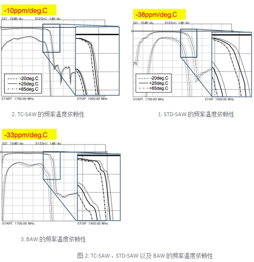

图2中是村田制作所正在产品化的TC-SAW、STD-SAW和一般的BAW的频率温度依赖性的实例。图2所示的ppm/deg.C表示的是当温度变化时频率变化的比率。该值可以显示出温度变化细微的情况下依赖性极小。村田制作所的TC-SAW和STD-SAW相比较的话STD-SAW的值仅仅是-38ppm/deg.C而TC-SAW的值大约在-10ppm/deg.C,几乎减低了STD-SAW的1/4的变化量。和BAW比较的话,BAW的频率温度依赖性约为-33ppm/deg.C, TC-SAW几乎减低了1/3的变化量。根据这个结论可以得出TC-SAW具有优化频率温度依赖性的特征。

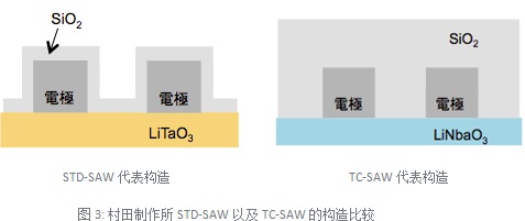

图3是村田制作所STD-SAW以及TC-SAW构造的示意图。SAW双工器的频率温度依赖性是由于使用了压电电路板造成的。此外,STD-SAW、TC-SAW都是因为使用的压电电路板具有频率温度依赖性的相同特点。如图3所示,TC-SAW最具代表性的特征之一是整块电路板跟STD-SAW相比它的表面覆盖了一层很厚的二氧化硅(SiO2)。压电电路板的温度上升的话频率就会降低,那么频率温度系数就会变成负值。另外,SiO2具备正频率温度系数的特点。因此,和STD-SAW相比的话由于覆盖了一层厚SiO2的独特构造,SiO2的正频率温度系数的影响会变大,那么SAW双工器与STD-SAW相比就实现了抑制频率温度依赖性的特点。STD-SAW的保护膜SiO2具有强大的特质,如果覆盖了像TC-SAW一样厚的SiO2的话就不能保证带宽,同时也不能获得优良的特性。因此,TC-SAW将电路板的材料从LiTaO3变成了LiNbaO3,才能够确保必要的带宽。此外,TC-SAW的LiNbaO3的切割角发生了变化使得频率选择性变得可控制,村田制作所运用了对应项目的必要特性设计了符合市场需求的最佳切割角。

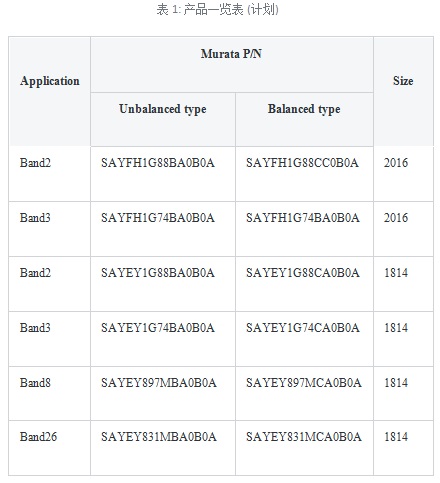

目前为止介绍的TC-SAW相关的产品实际上是目前主流的2.0×1.6mm (2016)尺寸的产品阵容以及今后将要成为主流的1.8×1.4mm (1814)尺寸的产品阵容,如表1所示。这些产品已经开始量产并且不久后将向市场供应,由于已经得到了顾客的良好反馈,预计今后还将根据市场需求进行扩大。
