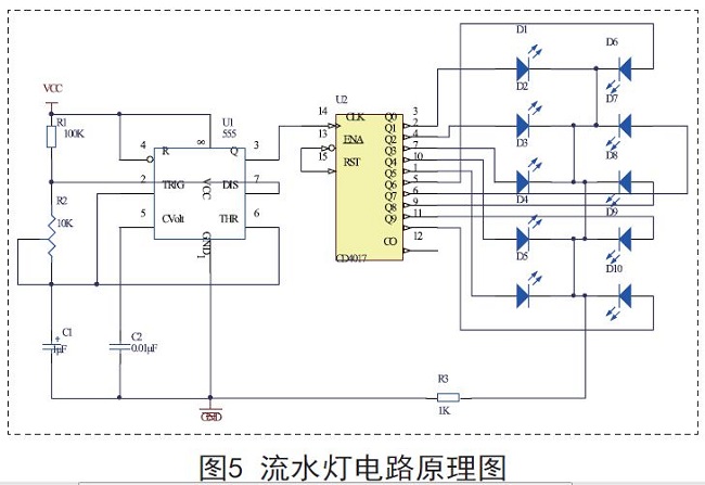

4.1 流水灯电路原理图(如图5所示):
4.2 流水灯电路原理
该电路由时基集成电路NE555构成的多谐振荡器和CD4017十进制计数/译码电路组成。电源接通后,经R1、R2给电容C1充电,使逐渐升高,当时,3脚(Q端)输出为高电平。当上升到超过时,3脚输出仍为高电平。当继续上升到略超过时,RS触发器状态发生翻转,3脚输出为低电平,同时C1经R2及7脚内导通的放电管VT到地放电,迅速下降。当下降到略低于时,触发器状态又翻转,3脚输出变为高电平。同时,7脚内导通的放电管VT截止,电容C1再次进行充电,其电位再次上升,一直循环下去。根据,可以看出,通过改变电位器R2的电阻值的大小,即可以改变振荡器的振荡周期,从而改变3脚输出高低电平的转换时间,进而改变流水灯的速度。
对于CD4017,其14脚接收来自555定时器3脚的输出脉冲。当555定时器的3脚的输出电平状态发生翻转时,14脚接收到高低电平的变化,触发十个输出引脚交替输出高电平,点亮相应引脚的LED灯。随着时间的进行,十个LED灯相继被点亮,形成流水灯。
