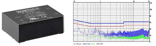

虽然电源自身电磁干扰方面投入了很大的设计成本,也符合承诺的各项指标要求,但是电源在市场应用方面还是难免出现电磁干扰超标的问题;此时,很多的设计工程师都会认为问题的根源在于电源,这方面的认识其实是有误区的,因为电磁干扰传导骚扰测试项目,主要是针对电源端口的,那么电源端口就成了他的传输路迳,所有的电磁干扰都会经过电源端口到达被测设备,但是测试设备测试到的电磁干扰除了来自电源本身外,主要的部分还包括整机中的其他部分产生的电磁干扰,以及设备内部寄生参数的谐振产生的电磁干扰,这一类电磁干扰会通过电源端口耦合到测试设备,电源内部的滤波器是无法进行实现对这部分电磁干扰进行滤波,电源应用环境千差万别,所有电源设计滤波器部分都是以解决自身的干扰为首要考虑条件的同时,滤波器衰减特性及频谱特性尽量会预留最大的余量,但不可能兼容所有应用场合;那么这就要求我们的整机设计人员在设计电源前端时候,一定要按照电源厂家推荐的应用电路进行设计,例如:LH15产品应用过程中出现EMI超标问题(见下图)。
上图为MORNSUN电源LH15-10B05传导骚扰测试结果,此结果符合EN55022/CISPR22的CLASS B要求,而且余量非常充分。

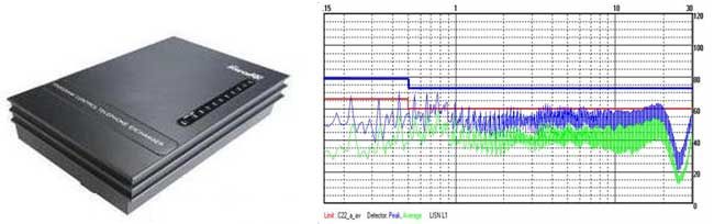

上图为MORNSUN电源LH15-10B05的电源应用到某品牌产品上面后,整机测试传导骚扰结果,此结果无法符合EN55022/CISPR22的CLASS B要求,甚至连CLASS A都无法满足要求,更不用说设计余量。所以电源即使内部电磁干扰设计等级再高,在应用过程中一定要留应用部分,具体参数可参考具体产品对应的规格书。MORNSUN的电源产品在规格书中都会有应用电路这一栏,会将在应用电路的基础上实现的指标,描述的非常详细。
