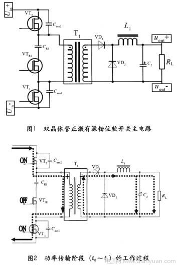

双晶体管正激有源钳位软开关主电路如图1所示。

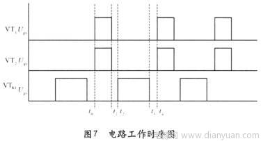

参阅图2至图7,详细讲述双晶正激有源钳位开关电源的工作过程如下:
1)功率传输阶段(t0~t1),如图2所示,该阶段第一主开关管VT1和第二主开关管VT2同时导通,而钳位开关管VTR1处于关断状态。加在变压器上的输入电压使励磁电流线性上升,初级向次级经变压器传输能量。次级VD1导通,VD2截止,L1上的电流线性上升,整流滤波后供给负载RL。在此条件下 VD1和VD2刚好ZVS下导通,因其体二极管先前已经在导通状态(如图6所示)

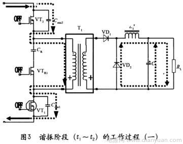

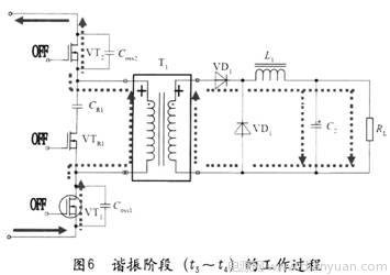

2)谐振阶段(t1~t2),如图3所示,在占空比的控制下,第一主开关管VT1和第二主开关管VT2在t1时刻同时关断,变压器磁芯极性反转。因输入电源和变压器的励磁电感的作用给VT1和VT2的寄生电容COSS1,COSS2 充电,由于电容电压不能突变,第一主开关管VT1和第二主开关管VT2在ZVS状态下关断。同时变压器的励磁电流开始给钳位开关管VTR1的寄生电容 COSS放电,经VTR1的体二极管给钳位电容CR1充电。次级VD1截止,VD2导通,L1经过VD2续流继续给负载RL供电。

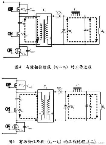

3)有源钳位阶段(t2~t3),如图4和图5所示,在亡2时刻钳位开关管VTR在ZVS状态下开启,由于VTR1的体二极管先前已开通,VTRl 的UDS电压很低。钳位开关管VTR1在整个阶段处于开通状态,变压器励磁电流经过钳位开关管VTR1继续给钳位电容CR1充电,钳位电容CR1充满以后经变压器励磁电感放电。次级在整个阶段由L1续流经VD2给负载供电,VD1截止。

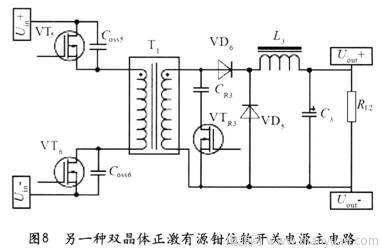

双晶正激有源钳位软开关电源还有另一种结构,如图8所示。其结构与图1所示的双晶正激有源钳位软开关电源基本相似,只钳位开关管VTR3以及钳位电容CR3设置在副边,钳位电容CR3一端与变压器的同名端相连,另一端与钳位开关管VTR3的D极相连,钳位开关管VTR3的S极与变压器的异名端相连,请参阅图8。其工作原理同在初级钳位相差不多,这里不再讲述。

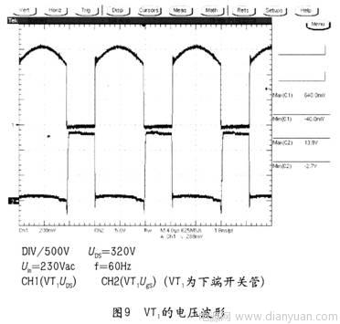

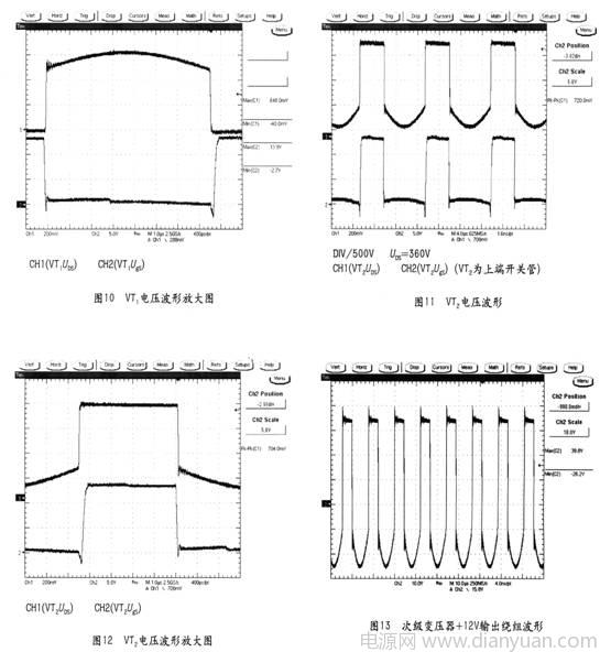

我们实际用一般双晶体管正激的产品经过改进,将其调整为上述的有源钳位方式,其实际的双晶体管工作波形如图9~图12所示。
从以上实际的波形来看,两个晶体管的UDS电压比原来的硬开关低了不少,有利于设计中选择MOSFET开关管,同时选择一样规格的材料其电压余量提高不少,增加了产品可靠度。另外从图中我们很明显的可以看出在MOSFET的导通与关断基本是零电压导通与关断,降低了开关损耗。同时对电磁兼容也有很大的好处。
从图13可以看到正向电压39V,负向电压26V,占空比为0.42。所以次级整流部分的组件耐压可以比原本的规格降下来很多,这对效率提升有很大的好处。
