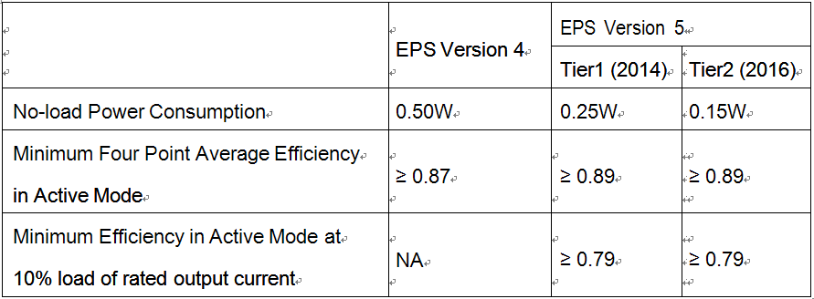

随着全球社会经济的发展,资通讯产品的发达,随时随地能上网是现代人生活的常态。但各国政府在面对有限的资源及地球暖化的问题上,往往会以能源效率的提高做为减碳的手段之一。其中最具代表性的以欧盟委员会制定的外接式电源供应器法规(Code of Conduct on Energy Efficiency of External Power Supplies),于2013年10月29日公布了第5版,取代了2009年4月所发布的版本,更加严格的制定电源供应器的节能规范。相较于第4版的内容,一举将输出功率50~250W的应用,其平均转换效率需求从87%提升至89%,无载功耗则从0.5W降至0.15W。此外,更新增了满载额定输出电流10%负载条件的效率必需大于79%,如Table 1所示。在各界严峻的能源规范之下,尤其以EN61000-3-3法规规定,电源输入功率>75W必需加入功率因素矫正器(Power Factor Correction, PFC)的条件,对各电源专业制造厂如何在不增加太多成本的条件下,又能够符合更严格的法规规范成为电源供应器设计的新挑战。

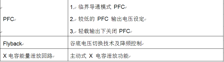

通嘉科技推出输出功率适用于70~150W之LD7790方案,整合PFC及Flyback控制电路于单一封装,相较于离散式控制器方案,除可以满足未来新能源法规的要求外,并能减少外部线路零件数量简化设计。除了可降低系统外部零件成本,还能藉由协调两个功率级的控制,达到最佳的能源转换效率,本文以LD7790如何能作到效率改善做一技术上的说明,并搭配实测数据相互比较验证,并以一设计范例90W电源(19V输出)展现其效率及待机功耗。请参照Table 2步骤介绍。
Table 2. LD7790效率及待机功耗改善方案

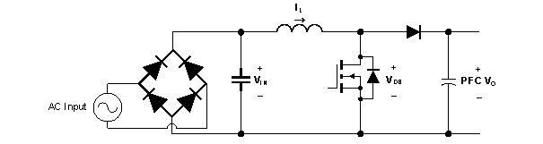

临界导通模式(BCM, Boundary Conduction Mode)PFC
一般常用的PFC能量控制模式有分连续导通模式(CCM, Continuous Condition Mode)及临界导通模式。连续导通模式会将电感涟波电流维持在一定的水平,可有效降低电感电流,一般而言常用于输出功率大于250W应用。有别于连续导通模式,临界导通模式具有零电流切换的特性,可以改善二极管反向恢复的功率损失,再搭配MOSFET谷底电压切换技术,可有效改善系统的切换损失(Switching Loss)。相关的波形示意图如Fig 2所示。
LD7790主要应用于输出功率70~150W之电源转换器,采用临界导通模式并配合MOSFET谷底电压切换技术来改善系统切换损失,以获得较高的系统效率。

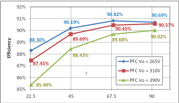

较低的PFC输出电压设定
为了应用于全球通用电力系统(100~240VAC),PFC输出电压通常会设定于380~400VDC, 但是在低输入电压下(100~120VAC)使用临界导通模式PFC,配合较低的PFC输出电压,例如230~300VDC,可降低PFC切换频率及降低 MOSFET turn-off损失达到改善系统效率。
Fig 3是19V/90W 电源转换器于115VAC/60Hz输入下搭配不同的PFC输出电压系统效率测试结果:

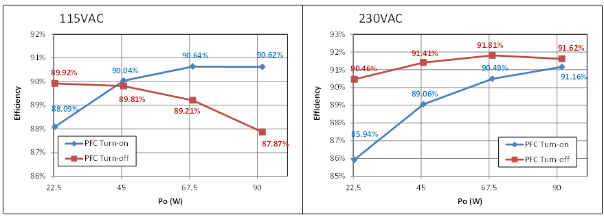

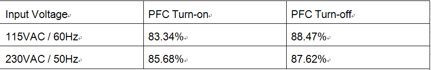

PFC除了提供输入功率大于75W下之功率因素校正外,还能够提升Flyback输入电压以改善低压输入及重载输出下的导通损失。当输出功率需求下降时,PFC的切换损失将导致系统效率低落。LD7790能提供负载侦测功能,可于轻载的情况下视需求关闭PFC以提升系统效率及待机损耗。
如Fig 4所示,19V/90W 电源转换器PFC启动和关闭后的系统效率,当输入电压115VAC时、25%输出负载条件下,关闭PFC可改善效率近2%,当输入电压在230VA时、25%输出负载条件下,关闭PFC可改善效率约4.5%。
Fig 3. PFC on/off vs. Efficiency

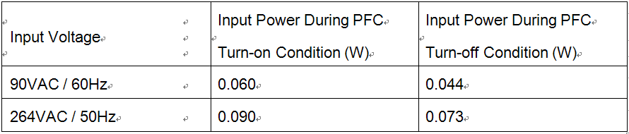

PFC启动和关闭后的无载待机损耗测试结果如Table 3所示,将PFC关闭后可降低约0.015W的待机损耗,10%输出负载效率如Table 4所示,PFC关闭后的系统效率改善约2~5%。LD7790提供负载侦测功能,可设定输出负载低于25~50%下关闭PFC,在输入功率小于75W下改善平均系统效率及无载损耗。
Table3. PFC on/off vs. No Load Power Consumption

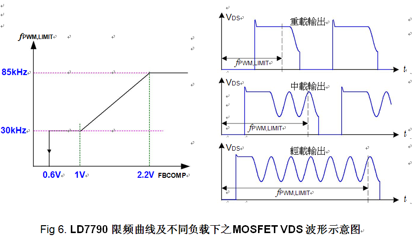

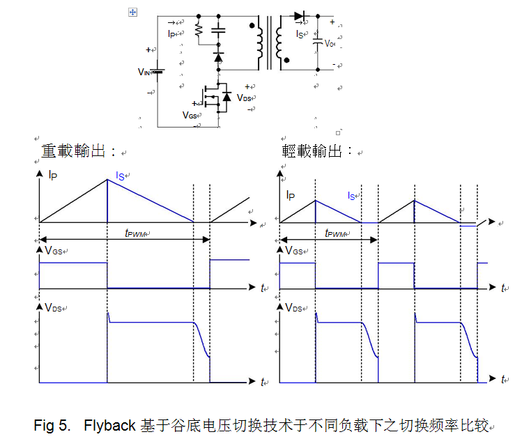

Flyback 谷底电压切换技术及降频控制
由于前级 PFC 电路提升了后级 Flyback 的输入电压,改善了 Flyback 传导损失的问题, 如何进一步改善 Flyback 切换损失成为提升整体效率的关键。利用 Flyback 变压器在非连续导 通模式下,MOSFET 寄生电容跟变压器回路共振特性做谷底电压切换,是最简易也是最常用 的切换损失改善方案。此功能的缺点是,当输出负载变轻时,因变压器充放电时间变短而导致 切换频率提升,造成轻载输出下切换损失反而变高,如 Fig 5 所示。
2-2
LD7790 内含 Flyback 限频功能,除了解决轻载输出下进入高频切换的问题,还能够更进 一步将轻载输出下的切换频率限制最低 30kHz 以内,以改善轻载输出下的系统效率。此外, LD7790 还内建脉冲(Burst mode)模式,让极轻载至无载输出下的切换频率更进一步降低。 Fig 6 为轻、中、重载下的切换波形示意图。

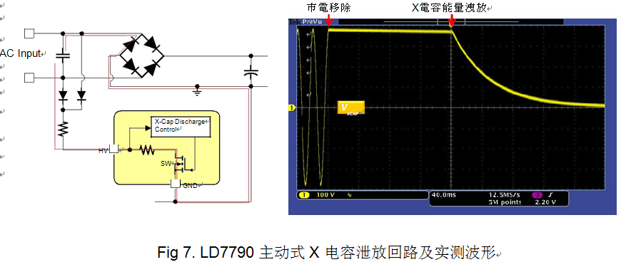

主动式 X 电容泄放功能
搭配 X 电容的电源转换器需并联能量泄放电阻,以提供市电移除后 X 电容能量的泄放路 径,避免插头拔除后接触人体产生触电意外。 根据 IEC60950 及 IEC60065 规范,在市电移 除后的一秒内,X 电容上的电压必需低于原先市电峰值的 37%,等同 X 电容值及能量泄放电 阻值需小于1个 RC 常数,如下所示:
CX-CAP × RDISCHARGE < 1
以输出 90W 电源转换器应用为例,常用的 X 电容容值约 0.33~0.47µF。假设选用了 0.33µF, 需搭配至少 3MΩ的能量泄放电阻,而该阻值在 264AC 的待机损耗会增加 23mW。
LD7790 提供主动式 X 电容泄放功能,透过控制 IC 内部的高压开关,在接上市电操作时 开关不导通,不会像有额外的能量损失,在市电移除后会立即启动高压开关并透过 HV Pin 回 路对 X 电容进行能量泄放。X 电容放电回路及实测波形图如錯誤! 找不到參照來源。所示。 LD7790 主动式 X 电容泄放功能已藉由国际认证单位「挪威商联广验证公司(Nemko)」,测试 通过 IEC 60950-1 安规验证。

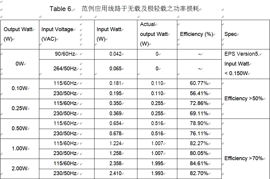

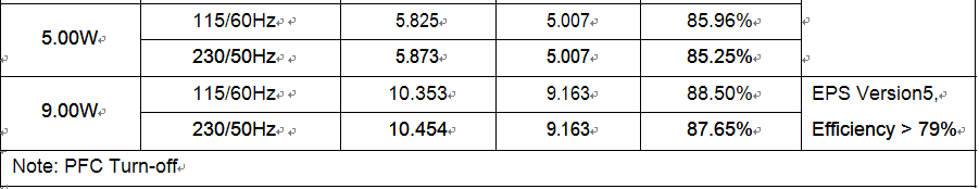

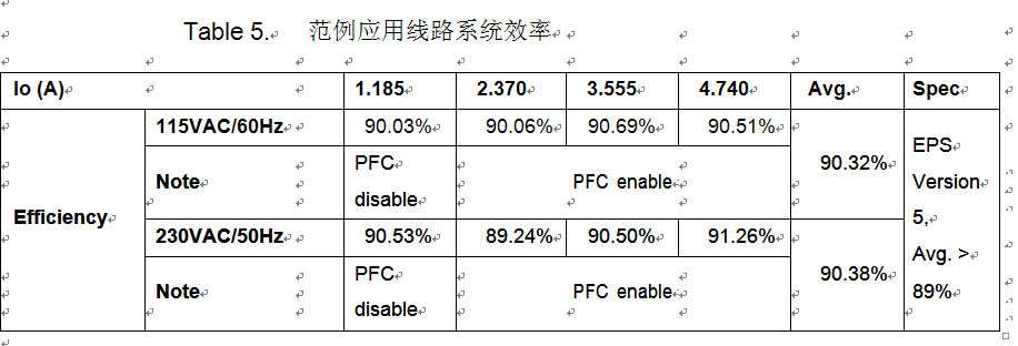

范例应用电路效率及待机损耗实测
Fig 8 是一输出为 19V/90W 范例应用线路,可应用于市电压 100~240VAC / 47~63Hz ,
基于此设计系统效率测试结果如 0,无载功耗及极轻载系统效率结果如 Table 6 所示。
LD7790-Fig 2(1)
结论
LD7790 是内含 PFC 及 Flyback 于 SOP-16 单一封装的控制器,针对输入瓦数大于 75W
需功率因素校正电源转换器应用,提供临界导通模式 PFC 及不连续模式 Flyback 控制、谷底 电压切换技术、内建 PFC ON/OFF 控制及主动式 X 电容泄放…等多项效率改善技术,在范例 应用线路实测中,系统平均效率达 90.3%,10%输出负载下系统效率达 87.65%,无载待机功 耗仅 0.065W,能满足新的效率规范,相较于离散式控制器方案还能够减少外部线路零件数量, 以降低外部零件成本,适用于输出功率 70~150W 电源转换器设计。
