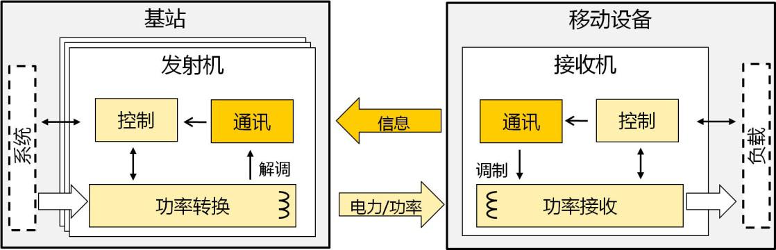

Qi系统的工作原理如图1所示。
Qi接收机将控制信号通过感应电场传送给发射机,控制发射机输出的电力(即接收机将接收的电力)。需要留意的是Qi发射机并不通过感应电场传送任何带信息和数据的射频信号,只是纯粹接收Qi接收机发送的数据。所以从无线通讯的角度考虑,Qi发射机其实是无线接收机,而Qi接收机则是无线发射机。
图1 Qi系统工作及通讯框图

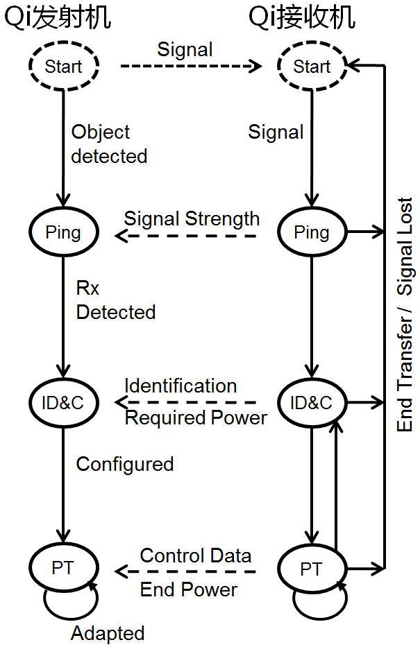

Qi发射机和接收机的配对及进入正常工作的通讯过程如图2所示,分四步进行:开始 (start)à脉冲探测(ping)à辨识及配置(identification and configuration)à功率传输(power transfer)。
首先发射机给出一个数字辨识脉冲信号;
接收机接收并辨识到是正确的辨识脉冲后将现在接收机的状态传给发射机——该数据包称为信号强度数据包(Signal Strength);
发射机接收并辨识到正确的信号强度数据包后开始进入无线充电准备状态;
接收机传送定位(Identification)数据包将需要的功率信息传送给发射机;
发射机对应定位数据包进行调节并传输相应要求的功率
接收机接收到功率后不断和本身需要的功率进行检测和比较,并将需要的改变量传递给发射机,发射机也就不断改变发送的功率,直到最后接收机充电完毕,就会给出结束充电(End of Power)信号给发射机而停止充电,以防充电过量而产生危险。
图2 Qi系统工作及通讯流程
