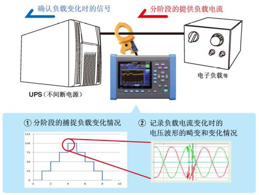

我们选择了大家都不陌生的UPS作为主要被测物。重点介绍PW3198与电流传感器配合使用,捕捉所需要的异常现象,并将它记录下来。用以作为后续的分析。
■测量背景
· 在UPS 的性能试验中,需要让负载电流分阶段产生变化,并确认变化时的信号情况。
电能质量分析仪PW3198 具备可以捕捉分阶段变化的电压有效值·电流有效值的变化量
的功能,因此按照UPS 的负载电流的变化的时间,可以获取事件数据。
· 因为事件数据中包含200ms 间的电压·电流值波形,所以可以详细看到负载电流发生变
化时的电压波形的畸变和变化情况。
原理图示如下:
如图所示,我们通过使用电能质量分析仪PW3198 的“电流传感器功能”,可将UPS 的负载变化处作为事件保存下来。可供进一步分析,判断等。
