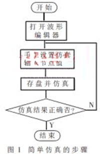

然而,当我们想通过MAX+PLUSII软件自带的仿真工具对复杂设计的性能作一个评估时,就会碰到许多困难。一般来说简单仿真的步骤如图1所示。其中,手工设置仿真输入节点值只适用于输入信号比较简单的情况,而对于复杂的输入信号就无能为力了。如上述雷达信号处理机的输入信号,应该是许多个周期的雷达同步信号、雷达回波信号加上取决于接收信道的带限噪声构成的(后两者应有给定的信噪比关系)。这类输入信号不仅必须经严格计算得到,而且数量巨大,很难由手工输入。
仿真1
