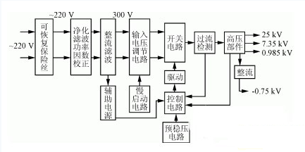

一种高效小型化的开关电源设计的系统总体框图如图1所示。
图1:系统总体框图
输入的市电经净化滤波后整流成300V左右的直流电压加到半桥电路的MOS管上。控制电路由最常用SG3525芯片组成。控制电路通过高压部件反馈绕组检测输出电压的变化量,产生激励脉冲去驱动功率MOS场效应管,实现稳压输出。

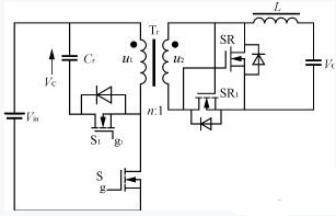

1、有源钳位技术
正激DC/DC变换器其固有缺点是功率晶体管截止期间高频变压器必须磁复位。以防变压器铁心饱和,因此必须采用专门的磁复位电路。通常采用的复位方式有三种,即传统的附加绕组法、RCD钳位法、有源钳位法。三种方法各有优缺点:磁复位绕组法正激变换器的优点是技术成熟可靠,磁化能量可无损地回馈到直流电路中去,可是附加的磁复位绕组使变压器结构复杂化,变压器漏感引起的关断电压尖峰需要RC缓冲电路来抑制,占空比D<0.5,功率开关管承受的电压应力与输入电源电压成正比。RCD钳位正激变换器的优点是磁复位电路简单,占空比D可以大于0.5,功率开关管承受电压应力较低,但大部分磁化能量消耗在钳位电阻中,因此它一般适用于变换效率不高且价廉的电源变换场合。有源钳位技术是三种技术中效率最高的技术,它的电路图如图2所示,工作原理如图3所示。
2-2
图2:有源钳位同步整流正激式电路图
3-3
图3:有源钳位电路工作原理图

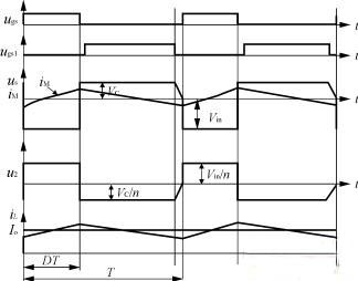

在 DT时段之前,开关管S1 导通,激磁电流iM为负,即从Cr通过S1流向Tr,在DT阶段,开关管S的驱动脉冲ugs使其导通,同时ugs1=0,使S1 关断,在Vin的作用下,激磁电流由负变正,原边功率通过变压器传到副边,给输出端电感L充电;在(1-D)T时段,ugs=0,S关断,ugs1到来使 S1导通,iM通过S1的反并二极管向Cr充电,在Cr和Tr漏感构成的谐振电路的作用下,iM由正变负,变压器反向激磁。从以上分析中可以看出:有源钳位正激变换器变压器铁心工作在双向对称磁化状态,提高了铁心利用率,钳位电容的稳态电压随开关占空比而自动调节,因而占空比可大于50%;Vo一定时,主开关、辅助开关应力随Vin的变化不大;所以,在占空比和开关应力允许的范围内,能够适应较大输入电压变化范围的情况。不足之处是增加了一个管子,使得电路变得复杂。

所设计的电源参数如下:输入电压为50(1±10%)V,输出电压为3.3V,电流为20A,工作频率为100kHz。
钳位电容电压为:
Vc=Vin
所选用的控制IC芯片为UC3844,它的最大占空比为50%,所以电容上的电压最大为Vin,电容耐压为60V以上,只要选取足够大即可保证电路能正常工作,本电路所选取的钳位电容为47μF/100V。
有源钳位管S1的驱动必须跟变压器原边的地隔离开,而且S1的驱动信号必须跟开关管S驱动信号反相,使用UCC3580可以实现两个管子的驱动,可是这个芯片并不常见,因而这里选用UC3844跟IR2110组合。UC3844出来的控制信号用来作为IR2110的低端输入,其反相信号作为IR2110的高端输入,IR2110的高端驱动通过内部自举电路来实现隔离。这样,我们就达到了驱动两个开关管的目的。
在输出整流电路中,当续流二极管(即SR的反并二极管)受正向电压导通时,应及时驱动SR导通,以减小压降和损耗。但为了避免SR与SR1同时导通,造成短路事故,必须有“死区”时间,这时仍靠二极管D导通。SR的开关瞬时要与续流二极管的通断瞬时密切配合,因此对开关速度要求很高。另外,从成本综合考虑,选用IRL3102。
变压器的设计跟一般正激式变换器变压器设计差不多,只是要考虑同步整流管的驱动。所选用的同步整流管的驱动开通电压为4V左右,电路输出电压为3.3V,输出端相当于一个降压型电路,占空比最大为0.5,所以变压器副边电压至少为6.6V.因为MOSFET的栅-源间的硅氧化层耐压有限,一旦被击穿则永久损坏,所以实际上栅-源电压最大值在20~30V之间,如电压超过20V,应该在栅极上接稳压管。

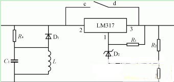

输入电压范围的调制
工作在高频高压条件下的小功率电源,输入电压范围的调节会出现困难。不但调整率很差,而且在输入电压超过一定值时,电源无输出,或输出电压不稳定。原因是高压小功率电源的占空比很小,工作时的导通脉宽很窄(呈窄脉冲工作状态)。当输入电压升高时,输出能量不变,脉冲宽度变窄,幅度加长。输入电压升高到一定限度,控制电路呈失控状态,无法实现有效的闭环控制,导致整个电路关闭。为解决这个问题,经过分析试验,设计了一个输入电压调节电路,如图5所示。
图5:输入电压调节电路
它实际上是一个输入电压预稳压电路,输入电压经过它,成为基本稳定的电压,再加到主电路(开关电路)上。
经过调试,试验和长期装机应用,证明了该电路的稳定与可靠。下图表1是设置输入电压调节电路与没有设置时的实测数据。为简化起见,这里只给出输出主电路(25kV)参数。明显看出,加了该电路后,输入电压调整率大大提高,输入电压调节范围也增至250V。
