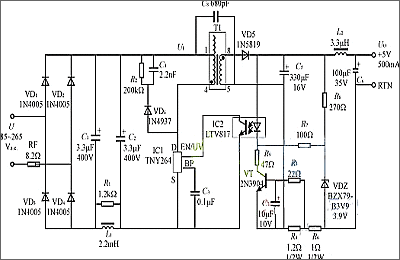

1.1  2.5W恒流/恒压输出式手机电池充电器
由TNY264(IC1)构成的2.5W(5V、0.5A)、交流宽范围输入的手机电池充电器电路,如图1所示。RF为熔断电阻器。85V~265V交流电经过VD1~VD4桥式整流,再通过由电感L1与C1、C2构成的π型滤波器,获得直流高压UI。R1为L1的阻尼电阻。利用TNY264的频率抖动特性,允许使用简单的滤波器和低价格的安全电容C8(Y电容)即可满足抑制初、次级之间传导式电磁干扰(EMI)的国际标准。即使发生输出端容性负载接地的最不利情况下,通过给高频变压器增加屏蔽层,仍能有效抑制EMI。由二极管VD6、电容C3和电阻R2构成的钳位保护电路,能将功率MOSFET关断时加在漏极上的尖峰电压限制在安全范围以内。当输出电流IO低于500mA时,电压控制环工作,电流控制环则因晶体管VT截止而不起作用。此时,输出电压UO由光耦合器IC2(LTV817)中LED的正向压降(UF≈1V)和稳压管VDZ的稳压值(UZ=3.9V)来共同设定,即UO=UF+UZ≈5V。电阻R8给稳压管提供偏置电流,使VDZ的稳定电流IZ接近于典型值。次级电压经VD5、C5、L2和C6整流滤波后,获得+5V输出电压。
电源1
图1: 2.5W恒压/恒流式手机电池充电器
TinySwitch II的开关频率较高,在输出整流管VD5关断后的反向恢复过程中,会产生开关噪声,容易损坏整流管。虽然在VD5两端并上由阻容元件串联而成的RC吸收电路,能对开关噪声起到一定的抑制作用,但效果仍不理想,况且在电阻上还会造成功率损耗。解决的办法是在次级整流滤波器上串联一只磁珠。
磁珠(Magneticbead)是近年来问世的一种超小型的非晶合金磁性材料,它与铁氧体属两种材料。市售的磁珠外形与塑封二极管相仿,外形呈管状,但改用磁性材料封装,内穿一根导线而制成的小电感。常见磁珠的外形尺寸有Φ2.5×3(mm)、Φ2.5×8(mm)、Φ3×5(mm)等多种规格。供单片开关电源使用的磁珠,电感量一般为几至几十μH。磁珠的直流电阻非常小,一般为0.005Ω~0.01Ω。通常噪声滤波器只能吸收已发生了的噪声,属于被动抑制型;磁珠的作用则不同,它能抑制开关噪声的产生,因此属于主动抑制型,这是二者的根本区别。磁珠可广泛用于高频开关电源、录像机、电子测量仪器、以及各种对噪声要求非常严格的电路中。图1中的滤波电感L2,就选用3.3μH的磁珠,可滤除VD5在反向恢复过程中产生的开关噪声。
由晶体管VT、电流检测电阻R4和光耦合器IC2组成电流控制环。当输出电流IO接近于500mA时,由于R4上的压降升高,使晶体管VT的发射极电压UBE也随之升高,VT进入放大区,此时电流控制环开始起作用,输出呈恒流特性。即使输出端发生短路故障,使得IO↑,UO→0V,由于电阻R6和R4上的总压降约为1.2V,仍能维持VT和光耦合器中LED的正常工作。R3为基极限流电阻。

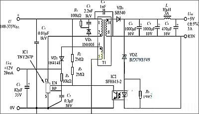

1.2  15W的PC机待机电源电路字串6
 一种输出功率为15W的PC机待机电源电路如图2所示。该电源可提供两路输出:主输出为+5V、3A;辅助输出则为+12V、20mA。总输出功率为 15.24W,电源效率高于78%。电路中采用两片集成电路:TNY267P型微型单片开关电源(IC1),SFH615 2型线性光耦合器(IC2)。直流输入电压为140V~375V,这对应于交流输入电压为230V±15%或者110/115V倍压输入的情况。利用TNY267P的欠压检测、自动重启动和高频开关特性,允许使用体积较小、价格较低的EE22型高频变压器磁芯。TNY267P芯片采用的是DIP 8封装形式,它能滤除因输出滤波电容缓慢放电而引起自动重启动时,在输出电压波形上形成的毛刺。当输入电压低于欠压值时,TNY267P就自动关断,起到保护作用;仅当输入电压高于欠压阈值时才工作。R2、R3为欠压阈值设定电阻。二者的总阻值选4MΩ时,欠压阈值设定为直流200V,整流后的直流高压UI必须高于200V时,才能开启电源。而一旦开启电源,就将持续工作,直到UI降至140V才关机。这种滞后式关机的特性,可为待机电源提供所需的保持(Holdup)时间。
电源2
图2: 15W的PC机待机电源电路
初级一侧的辅助绕组经VD2、C2整流滤波后,获得+12V输出电压,并通过R4给TNY267P供电。正常工作时TNY267P内部漏极驱动的电流源也停止对外部旁路电容充电,以减少其间的静态损耗。选R4=10kΩ时,可为旁路端提供640μA的电流,这略高于TNY267P的损耗电流,超出部分将被芯片内部的稳压管钳位在6.3V的安全电压上。 字串6次级输出经VD3、C6和C7进行整流滤波。L与C8构成后级滤波器,主要用来滤除开关噪声。当输出端短路时,自动重启动电路就限制了输出电流的增大,并且滤除了对VD3的过冲电压。由光耦合器IC2(SFH615 2)、稳压管VDZ对5V输出进行检测,R5给稳压管提供偏置电流。

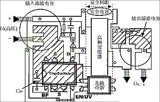

2.2 印制板设计要点
TinySwitch II芯片的印制板元器件布置图,如图3所示,这里未使用欠压保护电阻。设计印制板时必须注意以下事项:
电源3
图3: TinySwitch II的印制板元件布置图
(1)TinySwitch II下面的敷铜板不仅作为源极接 地点,还起到散热作用。图3中阴影区域面积应足够大,才能保证TinySwitch II和次级整流管散热良好,使芯片的结温低于100℃。
(2)旁路端电容CBP和输入滤波电容C1必须采 用单点接地法,接至源极端。连接C1、高频变压器和TinySwitch II的初级回路应尽量短捷。
(3)初级钳位电路用于限制关断时漏极上的峰 值电压。可用R、C、VD型钳位电路来实现,亦可用200V稳压管或者瞬态电压抑制器(TVS)对漏极电压进行钳位。在任何情况下,都要使钳位元器件到高频变压器和TinySwitch II的距离为最短。
(4)若使用欠压检测电阻,应使电阻尽可能靠近 EN/UV端,以减少感应噪声。还需要考虑欠压检测电阻R2和R3的耐压值。选择(1/4)W的电阻时,一般可承受200V电压(指连续加压,下同);对(1/2)W的电阻,耐压值则为400V。
(5)安全电容(Y电容)应直接安装在初级滤波电容的正极与次级的公共地(返回端)之间,最大限度地抑制电磁干扰和共模浪涌电压。
(6)光耦合器到TinySwitch II的EN/UV端和源极的距离应最短,以减小噪声耦合。EN/UV脚到光耦合器的距离应小于12.7mm,到漏极的距离则应大于5.1mm。
(7)为提高稳压性能,连到次级绕组、次级整流管、次级滤波电容的的环路要尽量短。次级整流管的焊盘面积须足够大,以确保在输出短路的情况下能将整流二极管的热量及时散发掉。
(8)连到输入、输出滤波电容的印制导线采用了末端收缩的布线方式,这有两个好处:
能使所有的高频电流通过滤波电容被滤掉(若印制导线过宽,印制导线之间的分布电容就会影响对高频干扰的滤波效果);
减少由TinySwitch II向输入滤波电容、由次级整流管向输出滤波电容传输的热量。返回端与次级的连线要短捷、连线的特性阻抗要低。另外,返回端应直接连到次级绕组的引脚处,而不是Y电容的焊点处。
