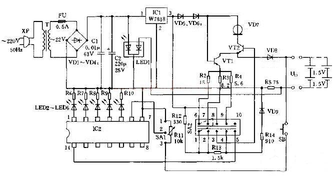

本系统主要有微控制器、电压检测电路、电流检测电路、电池状态指示电路和充电控制电路组成,电路原理图如图1所示。
1、主控芯片
本系统采用ATmega8作为控制核心。
ATmega8是AVR一款高性能、低功耗的微处理器。它采用先进的RISC结构,共有130条指令,大多数指令执行时间为单个时钟周期,具有32 个8位通用工作寄存器,工作于16MHz时性能高达16MIPS;只需要两个时钟周期的硬件乘法器;8K 字节的系统内可编程Flash;独立锁定位的可选Boot代码区;512字节的E2PROM;1K字节的片内SRAM;两个具有独立预分频8位定时/计数器;23个可编程I/O口;8路10位ADC;三通道PWM;实时计数器RTC;面向字节的两线接口;两个USART接口;可工作于主机/从机模式的 SPI接口;片内看门狗定时器;片内模拟比较器等内部资源。
2、电压检测电路
由于ATmega8的ADC的参考电压设置为3.072V,而电池在充电过程中电压可以高达12.6V,因此需要将电池电压按比例缩小后才能送入ATmega8的ADC口进行采集。
3-3
本电路由一个同相器和20K的可调电阻构成,电池电压输入到由LM324构成的同相器后,经同相器隔离缓冲后输出到20K的可调电阻,通过调节可调电阻使输入到ATmega8的ADC口的电压为电池电压的五分之一。
3、电流检测电路
电流检测电路由一个1Ω/1W的检测电阻和一个同相器构成。充电电流在流经检测电阻时将产生压降,同过测量检测电阻的电压即可获知充电电流的大小,同相器起到隔离缓冲的作用。
4、电池状态指示电路
电池状态指示电路由一个绿色和一个红色的发光二极管构成,用来指示电池的状态。红色和绿色发光二极管都亮为待机状态,未接入电池;红色发光二极管单独亮为预充电状态;红色发光二极管闪烁为快速充电状态绿色发光二极管闪烁为恒压充电状态;绿色发光二极管单独亮为涓流充电状态,即此刻电池已经充满。
5、充电控制电路
充电控制电路采用PWM方式控制充电电压和充电电流,PWM的分辨率为9位,开关频率为2KHz.在未接入电池时调节R1使BAT+端的电压为12.975V,当BAT+端的电压小于12.8V时表示电池已经接入。R1还可以在充电结束时,提供涓流充电的小电流。
