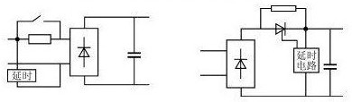

最常见的应用是彩色电视机,这种方法的优点是简单,可靠性高,允许在宽环境温度范围内工作,其缺点是限流电阻上有损耗,降低了电源效率。事实上整流器上电处于稳态工作后,这一限流电阻的限流作用已完成,仅起到消耗功率、发热的负作用,因此,在功率较大的开关电源中,采用上电后经一定延时后用一机械触点或电子触点将限流电阻短路,如图5所示。这种限制上电浪涌电流方式性能好,但电路复杂,占用体积较大。为使应用这种抑制上电浪涌电流方式,象仅仅串限流电阻一样方便,本文推出开关电源上电浪涌电流抑制模块。
电源5
图5 短接电阻的方法

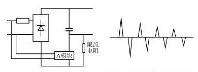

带有限流电阻的上电浪涌电流抑制模块 将功率电子开关(可以是MOSFET或SCR)与控制电路封装在一个相对很小的模块(如400W以下为 25mm×20mm×11mm)中,引出3~4个引脚,外接电路如图6(a)所示。整流器上电后最初一段时间,外接限流电阻抑制上电浪涌电流,上电浪涌电流结束后,模块导通将限流电阻短路,这样的上电过程的输入电流波形如图6(b)所示。很显然上电浪涌电流峰值被有效抑制,这种上电浪涌电流抑制模块需外接一限流电阻,用起来很不方便,如何将外接电阻省掉将是电源设计者所希望的。
电源6
图6 上电浪涌电流抑制模块

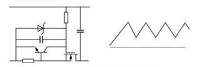

有人提出一种无限流电阻的上电浪涌电流抑制电路如图7(a)所示,其上电电流波形如图7(b)所示,其思路是将电路设计成线形恒流电路。实际电路会由于两极放大的高增益而出现自激振荡现象,但不影响电路工作。从原理上讲,这种电路是可行的,但在使用时则有如下问题难以解决:如220V输入的400W开关电源的上电电流至少需要达到4A,如上电时刚好是电网电压峰值,则电路将承受4×220×=1248W的功率。不仅远超出IRF840的125W额定耗散功率,也远超出IRFP450及IRFP460的150W额定耗散功率,即使是APT的线性MOSFET也只有 450W的额定耗散功率。因此,如采用IRF840或IRFP450的结果是,MOSFET仅能承受有限次数的上电过程便可能被热击穿,而且从成本上看,IRF840的价格可以接受,而IRFP450及IRFP460则难以接受,APT的线性MOSFET更不可能接受。
电源7
图7 一种上电浪涌电流抑制电路

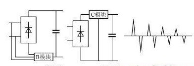

欲真正实现无限流电阻的上电浪涌电流抑制模块,需解决功率器件在上电过程的功率损耗问题。作者推出的另一种上电浪涌电流抑制模块的基本思想是,使功率器件工作在开关状态,从而解决了功率器件上电过程中的高功率损耗问题,而且电路简单。电路如图8(a)和图 8(b)所示,上电电流波形如图8(c)所示。
电源8
图8 新型上电浪涌电流抑制电路
测试结果
A模块在400W开关电源中应用时,外壳温升不大于40℃,允许间隔20ms的频繁重复上电,最大峰值电流不大于20A,外形尺寸25mm×20mm×11mm或35mm×25mm×11mm。B模块和C模块用于800W的额定温升不大于40℃,重复上电时间间隔不限,上电峰值电流为正常工作时峰值电流的3~5倍,外形尺寸35mm×30mm×11mm或者50mm×30mm×12mm。模块的铝基板面贴在散热器上,模块温度不高于散热器5℃。
