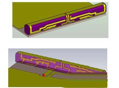

仿真3
图3 双G天线在CST软件仿真中的模型图

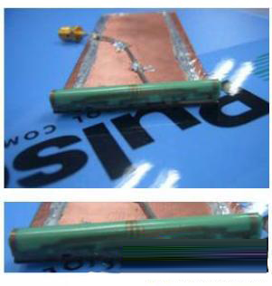

仿真8
图8 测试天线模型

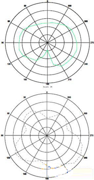

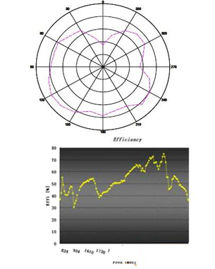

经过网络分析仪测试,然后放入ETS 7x7x4mm3 的暗室里测试天线远场辐射图和天线效率。图9为测试天线模型。结果具体见下列图示。天线的辐射方向基本处于全向辐射。适合用于手持终端移动设备。
仿真9
仿真10
图9 天线分别在频率894MHz、1990MHz和2110MHz的电场辐射图及天线效率曲线图
