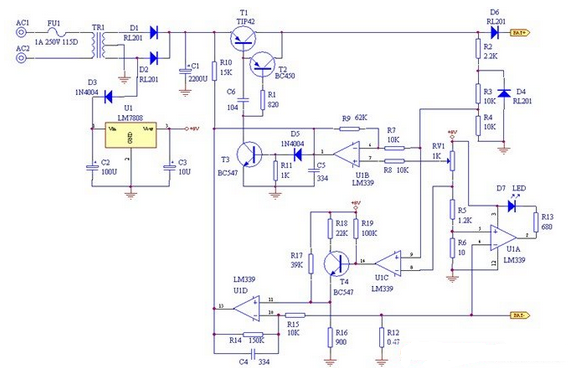

本文是一款二阶段恒流限压式铅酸电池充电器的电路图。
充电过程分为:
1.维护充电;
2. 快速充电;
3. 限压浮充;
4. 保护及充电指示电路。
