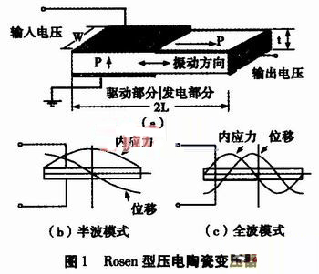

电磁式变压器是初级绕组和次级绕组通过电磁耦合来传递能量,而压电陶瓷变压器是借助压电陶瓷材料的“逆压电效应”和。正压电效应”实现。电能-机械能-电能”的转换,完成能量传递的目的。在这个能量传递过程中,首先是施加在压电陶瓷变压器的交流电能在“逆压电效应”的作用下转换成压电陶瓷材料的振动机械能,然后又在“正压电效应”作用下立即将这种机械能转换为交流电能输出。从能量转换的角度来看。“逆压电效应”相当于一台电动机,将电能转换为机械能;“正压电效应”相当于一台发电机,将机械能转换为电能。
现以Rosen型中的一种压电陶瓷变压器来说明其工作原理,其结构如图1(a)所示。整个压电陶瓷变压器分为两部分,左半部分为输入端,其上下面有烧渗的阴极,沿厚度方向极化;右半部分为输出端,沿长度方向极化,右墙面有烧渗的阴极。在输入端施加交变电压时,如果交变电压的频率与压电陶瓷变压器的谐振频率相同或接近,则压电陶瓷变压器内部形成驻波,产生大幅度的应力和位移分布,如图l(b)所示;在压电陶瓷变压器的输出部分出现最大的应变,该应变则经由“正压电效应”转换为交变电压输出。

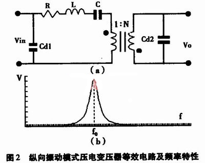

纵向振动模式压电变压器结构图如图l(a)所示,上下两面涂覆银电极,沿厚度方向极化,称为驱动部分;银电极涂在右端,沿长度方向极化的右半部分称为发电部分。为了研究压电陶瓷变压器最优工作时需要的激励信号特性和与之相匹配的电路,用相应的电学元件等效其机械参数,其等效电路如图2(a)所示,其中Cdl为压电陶瓷变压器输入端的静电容,Cd2为压电陶瓷变压器输出端的静电容,R、L、C分别为压电陶瓷变压器的动态电阻、动态电感和动态电容。图2(b)为压电陶瓷变压器的频率特性,f0为压电陶瓷变压器的谐振频率。

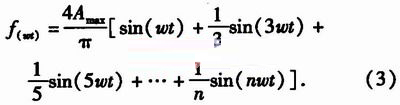

施加在压电陶瓷变压器的激励信号常是交变方波信号和正弦信号,对激励信号而言,任意波形信号均可用以下函数表示:
变压器2
则正弦波形函数表达式为:
变压器3
方波形函数表达式为:
变压器4
变压器5
从图2(a)可知,压电陶瓷变压器是一个谐振体,图2(b)表示当激励信号的频率与变压器的谐振频率一致时,压电变压器处于谐振状态,从图l可知,此时延长度方向振幅最大,压电变化才最有效。因此需要施加在压电陶瓷变压器的激励信号频率与变压器谐振频率保持一致。
把压电变压器等效成一个线性网络,施加方波信号在压电陶瓷变压器上,从式(3)可知,在压电陶瓷变压器上的响应为方波信号的各次谐波的响应叠加。若方波信号基波频率为压电陶瓷变压器的谐振频率,那么方波中的高次谐波作用时,压电陶瓷变压器处于非谐振状态,对压电变化的有效性没有积极作用,即这部分电能并没加强延长度方向的振幅。因此从电能利用率最大化角度考虑,施加在压电陶瓷变压器的激励信号需要正弦信号。

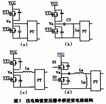

全桥逆变电路使用开关元件多,而对于压电陶瓷变压器半桥逆变电路,其主电路结构有几种方式(如图5所示)。图5(a)中需要借助压电陶瓷变压器才能完成零电压开关;图5(b)中的每个开关周期,谐振能量会在谐振环中流动,最终回送到输入当中去。这些送回去的能量越多,半导体开关器件承受的应力就越大,在电路中损失的能量也越多;图5(c)中串联电感,与变压器的静态电容一起,可以保证压电变压器工作在较好的状态,但在设计上存在一定限制。
变压器8
目前有一种LLC谐振半桥逆变电路,如图5(d)所示,具有实现原边两个主MOS开关管的零电压开通(ZVS)和副边整流二极管的零电流关断(ZCS)功能,且进入压电陶瓷变压器的激励信号为正弦信号。
