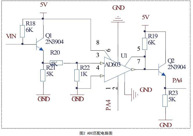

2、ADC控制电路
STM32的数字/模拟转换模块(DAC)是12位数字输入,电压输出的数字/模拟转换器。本设计中使用DAC来控制ADC匹配电路的增益。
在打开DAC模块电源和配置好DAC所需GPIO的基础上,往DAC通道的数据DAC_DHRx寄存器写入数据,如果没有选中硬件触发,存入寄存器 DAC_DHRx的数据会在一个APB1时钟周期后自动传至寄存器DAC_DORx.一旦数据从 DAC_DHRx寄存器装入DAC_DORx寄存器,在经过一定时间之后,输出即有效,这段时间的长短依电源电压和模拟输出负载的不同会有所变化。
为了扩大测量范围和测量精度,本设计在STM32的ADC前加入匹配电路。在ADC控制电路中,输入信号先经过射极电压跟随电路,然后经过分压电路,使输入信号满足AD603的输入要求。然后再经过射极电压跟随电路,输入ADC输入端。AD603的控制输入使用STM32的DAC,可以满足增益的要求。
匹配电路以AD603为核心。AD603为单通道、低噪声、增益变化范围线性连续可调的可控增益放大器。带宽90MHz时,其增益变化范围为-10dB~+30dB;带宽为9M时范围为10~50dB.
将V O U T与F D B K短路,即为宽频带模式(90MHz宽频带),AD603的增益设置为-11.07dB~+31.07dB.AD603的5、7脚相连,单片AD603的可调范围为-10dB~30dB.AD603的增益与控制电压成线性关系,其增益控制端输入电压范围为±500mv,增益调节范围为40dB,当步进 5dB时,控制端电压需增大:

ADC匹配电路的电路图如图2所示。
