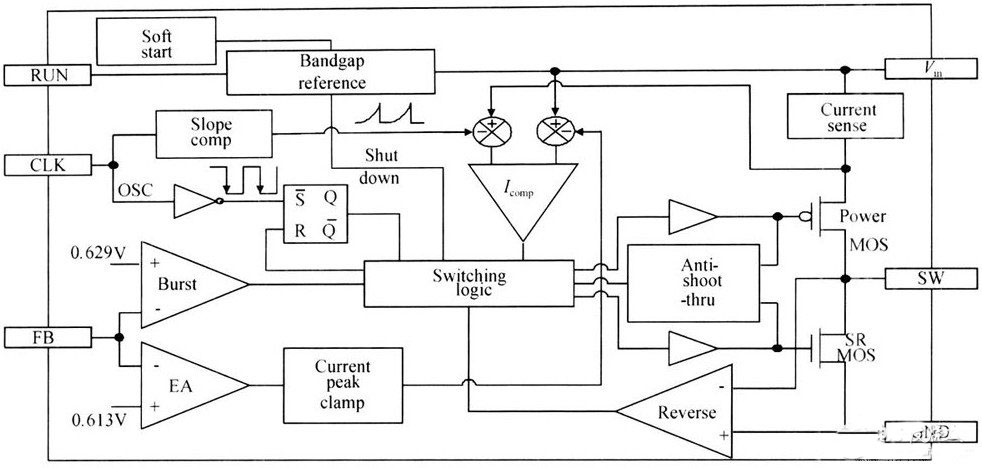

本文提出的绿色模式降压型开关电源控制器是一个恒定频率工作、峰值电流控制模式的Buck 变换器,输出电压经由片外分压电阻反馈调节,功率开关和同步整流开关均由片上集成。 系统原理如图1 所示。

峰值电流控制环路主要由电流环和电压环构成。 控制环路的工作过程由图2 所示。 图中:
V sense = Vin - KIsense (1)
式中 V in是输入电源电压;V sense 是电流检测模块检测到的电压信号;Isense是检测模块检测到的与电感电流成比例的信号。 另外,图2 中的V peak 信号即为受电压环控制的预期要达到的与电感电流峰值相对应的电压信号。
2-2
在每个周期开始时,由时钟上升沿置位主RS 触发器,功率开关打开,变换器进入充电阶段,电感电流上升, Isense 上升而V sense 下降。 当电感电流达到峰值, 即V sense达到V peak时,电流比较器( Icomp ) 的输出复位RS 触发器控制功率开关关断。 这就是电流环的工作过程。 而电感电流的峰值主要由电压环控制。 具体地说,当反馈电压下降到基准以下时,误差放大器( EA) 输出上升,限制电流上升峰值的V peak 电压随之下降,于是功率开关的开启占空比增大,输出电压上升,反之亦然。 其中反馈电压是由输出电压经过电阻分压得到的。
在功率开关关断的时间间隔内, 传统的降压型Buck 变换器采用肖特基二极管作为续流二极管。 因此,当肖特基二极管导通时,它的导通压降(典型值013V)引起的功率损耗将是不可避免的。 为了减少导通损耗,引入了同步整流技术。 同步整流即采用一个同步功率开关代替整流二极管。 当同步整流开关导通时,导通电阻一般在100mΩ 以下,以1A 负载为例,此时的导通损耗近似为011W;而对于导通电压为013V 的肖特基二极管,损耗近似为013W. 可见在中小功率的应用当中,同步整流可以有效地提高开关电源变换器的效率。
由于同步整流开关和肖特基二极管之间工作方式的差异,需同时引入一些控制电路和保护电路。
首先,在功率开关和同步整流开关两个开关转换的瞬间,必须设置一个死区时间(anti2shoot2thru) 来防止两个开关同时导通导致输入电源短路。 在死区时间内,功率开关和同步整流开关都关断,此时电流由同步整流开关上寄生的二极管续流,所以在合理范围内死区时间越短就越能减少功耗,一般设计在 10ns 左右(1MHz 工作频率下) 。
其次,同步整流开关不像肖特基二极管那样只能单向导电,当变换器工作在断续电流模式下,在下一个周期开始之前,同步整流开关上的电流就已经下降到零并反向,此时,电感电流反向相当于从负载抽电流,导致能量的浪费以及变换器效率的降低。 因此必须设计一个防止同步整流开关电流反向的检测电路( rever se) 来检测电流方向。 本设计是利用检测SW 点的电压,当电压从负变正时,反向电流比较器控制同步整流开关关断。

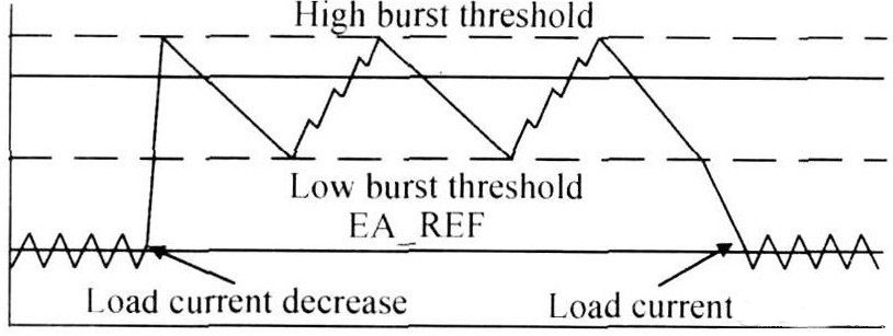

在多模式控制的变换器中,由于在轻重载条件下采用不同的控制策略,会在负载变化和模式切换的时候产生一些问题:一是当负载电流正好在所设定的模式切换点附近波动时,会使变换器在两种工作模式间反复切换,极容易造成工作状态不稳定;二是在模式切换的瞬间会产生较大的过冲电压,导致器件损坏。 这是多模式变换器普遍存在的一个严重缺陷。 针对这一缺陷,本文提出一种双基准解决方案,即对PWM 模式和Bur st 模式采用不同的基准电压,这样不但可以实现如前所述的模式切换过程中的迟滞功能,且可抑制一部分过冲电压。 模式切换时的工作原理如图4所示。
图4 模式切换时的工作原理
在Bur st 工作模式中,控制器控制输出电压略高于PWM 工作模式中的输出电压,设计中,Bur st 下限高于EA 基准的016 % ,上限高于EA 基准的117 %. 当负载较重时,变换器工作在PWM 模式,当负载下降到一定值时,电感电流的峰值不再随着负载的变化而变化,输出电压上升,直到达到Bur st 比较器上限时才会控制功率开关关断,变换器进入到Burst 工作模式。 类似,当负载从轻载变到重载,电感电流峰值需要随着负载变化而调整时,输出电压下降,直到达到EA 基准变换器才回到PWM 工作模式。 这就相当于在模式切换的负载条件之间形成了一个迟滞窗口,窗口的下限是EA 基准,上限是Bur st 比较器上限。 另一方面,设置两个基准,还可以在模式转换时提供一个电压余量,起到抑制过冲电压的作用。
