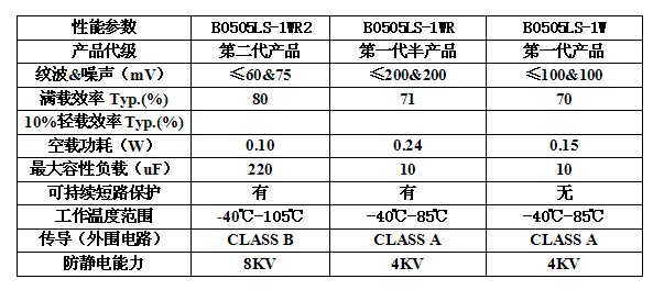

通过一系列系统的可靠性工程改造,金升阳定压R2代产品的整体性能相对于上一代产品的有了很大的提升,这里以金升阳的三代产品B0505LS-1WR2、B0505LS-1WR、B0505LS-1W为例展开对比,具体见表1:
QQ截图20131113104439
表1 定压R2代产品与一代产品的优势对比
从表1可直观看出,金升阳的R2代产品不但实现了长期短路保护,在各关键性能上都有突破性的提升。

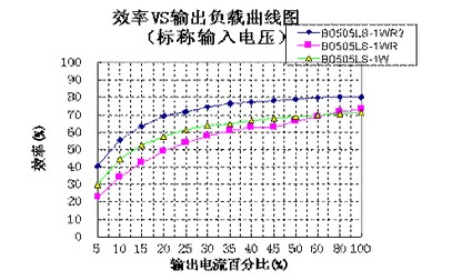

在目前采用常规的Royer电路实现的电源模块产品,在轻负载条件下转换效率极低。但是在电源模块的实际应用中,如果电源模块长期工作于轻负载条件下,由于转换效率低而有可能导致电源模块产品的失效,更为严重的是造成整个系统的崩溃。金升阳的R2代产品,在原有一代产品的基础上进行创新性的升级改良,产品效率得到极大地提高,特别是在轻负载条件下,其R2代产品的转换效率更是达到原来产品的2倍,以金升阳的第一代B0505LS-1W、B0505LS-1WR和R2代电源模块B0505LS-1WR2代产品为例,图1为其产品效率曲线对比图:
图1 R2代产品效率对比曲线图
从上图中可看出,在满载条件下,R2代产品的转换效率比原来产品提升近10%左右,但在轻负载(5%Load)条件下,其效率从原来的22%提升到了40%左右,更加有效的保证产品在系统中长期工作于轻负载条件下的可靠性。

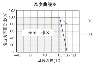

得益于其效率的提升、高工艺水平和采用国际知名的原材料品牌,完成ESD、MSD、焊接可靠性和精益生产等项目的可靠性整改,极大地提升产品的稳定性及可靠性,其工作环境温度范围更是达到了军标要求的-40℃-105℃,极大地降低了应用现场高温失效的几率,而及金升阳的一代产品只能满足-40℃-85℃的工作温度要求,在高温环境下容易造成产品的失效,严重限制了客户整个系统的设计以及应用要求。图2为其工作温度曲线图。
图片2_副本
图2 定压产品工作温度曲线
从图2可看出,在金升阳一代产品的工作温度在达到105℃时是不能正常使用,不能满足于对工作环境要求比较高的系统,而金升阳的R2代产品能很好的解决该问题,从系统的应用环境到可靠性都得到了极大地保障。

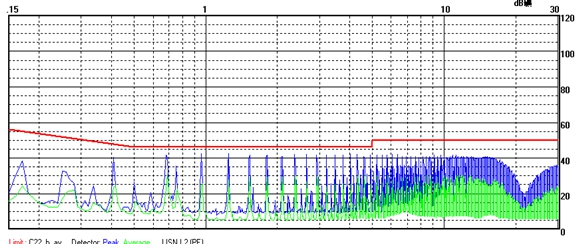

为了实现高EMI性能要求,金升阳对R2代产品的EMI特性作了全面的升级改良,在加少量外围器件(输入端采用Π型滤波)后能实现CLASS B的EMI等级要求,其静电等级也能到达8KV的标准,极大地提升了产品的EMI & EMC特性。图3为加少量外围电路后其传导测试结果。
图3 定压R2代产品EMI测试波形
