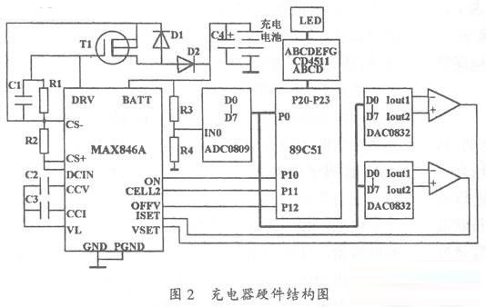

MAX846A是一种16脚QSOP封装的通用型充电控制芯片,可以单独构成锂离子电池充电器,也可以在单片机的控制下对锂离子电池和镍基电池进行充电。图1为其QSOP封装的管脚图。图中,1脚DCIN和4脚GND及15脚PGND分别为电源和地端。2脚VL端可提供3.3V,1%的电压基准。3脚CCI和5脚CCV分别为电流和电压调节回路补偿端。7脚ISET和6脚VSET分别为充电电流和电压回路设定端。8脚OFFV为电压调节回路控制端,对于镍基电池置为高电平。当VL端电压低于3V时,9脚PWROK输出低电平,可给MCU提供复位信号。10脚CELL2为锂离子电池选择端,低电平时为一节,高电平时为两节。11脚ON为充电控制端,低电平时停止充电。12脚BATT端接电池正极。13脚CS+和14脚CS-为内部电流检测放大器输入端。16脚DRV为外部调节晶体管驱动端。
2.2 硬件设计
充电器硬件结构图如图2所示。整个系统以MCU为核心构成,包括电源电路、调节电路、充电与放电电路、键盘与显示电路及报警电路等环节。
单片机2
MCU选用AT89C51,片内带4K的EEPROM,这样就无需扩展程序存储器,简化了电路设计。电源回路中,220V的交流电经变压器降为 12V,经过整流滤波变为14V左右,作为MAX846A的充电电源,另外经7805稳压后作为其他电路单元的工作电源。调节电路主要由A/D和D/A构成,用于检测电池的电压和温度及设置电池的浮空电压和充电电流。充电电路以MAX846A为中心,完成充电过程。充电过程的启停及充电方式的选择由单片机对MAX846A进行控制来实现。放电电路用以消除镍铬电池的“记忆效应”。报警电路在系统工作时给出必要的声音提示。键盘和显示电路用于设置和显示相关的参数。

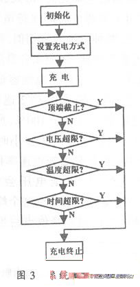

系统启动时先进行初始化,随后检查电池是否开路。如开路则LED显示0并蜂鸣提示,如正常则按照设置的充电方式进行充电。在对镍铬电池充电时,首先检测电池是否已充分放电,如单节电池电压在1.0V以上,则先进行完全放电以消除其“记忆效应”。对于镍基电池,无论采用哪一种充电方式,在充电结束后自动进入涓流充电方式,以补偿电池的自放电。锂离子电池的自放电率最低,所以无需涓流充电。在快速充电时,镍铬电池采用负斜率终止充电(ΔV/Δt小于0),镍氢电池采用零斜率终止充电(ΔV/Δt等于0),锂离子电池采用顶端截止。另外,在快速充电时,如电池电压或者温度超限以及充电时间超过三小时,系统都将停止充电并蜂鸣提示。充电结束时数码管显示P并蜂鸣提示。出于对电池寿命的考虑,在多次快充后,建议采用标准方式充电一次。
2.4 软件设计
系统的软件设计采用模块式结构,主要由初始化程序、充电方式设置模块、预处理模块、A/D转换模块、D/A转换模块、定时模块和显示模块等部分组成。其中,充电方式设置模块用于设置电池类型和充电方式;A/D转换模块用于检测电池的电压和温度,以确定是否终止充电过程;D/A转换模块用于设置充电电流和电压;定时模块用于确定零斜率或负斜率检测的频度以及快充的时间监测,斜率检测为每分钟一次,快充的时间限为三小时。系统程序的流程图如图3所示。
