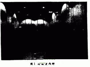

骚扰电压的测量设备包括: 测量接收机、人工电源网络、电压探头,可选择在屏蔽室中进行测量。屏蔽室是一个用金属材料(金属板、金属网)制成的大型六面体,它的四壁、天花板和地板均用金属材料制造。
屏蔽室内用厚度为0.5mm以上、面积至少为2000mm×2000mm金属板作为参考接地平板。参考接地平板和人工电源网络都要和屏蔽室地相连。

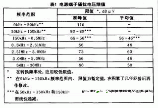

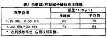

GB1 7 7 4-3—1 999标准规定的骚扰电压限值如表1和表2所示:
兼容3
兼容4

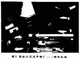

插入损耗项目的测量设备包括: 测量接收机,射频信号发生器,平衡/ 不平衡变换器,人工电源网络,模拟灯管。其中平衡/ 不平衡变换器用于将测量接收机的不平衡输入端转化到平衡输入。模拟灯管是用以代替真实荧光灯管的标准试验附件,它为灯具插入损耗测量提供标准的射频通路(包括阻抗和电容量),以模拟真实荧光灯管的典型射频特性。模拟灯管的规格应等于灯具所指定的荧光灯管的规格。图4是模拟灯具及平衡/ 不平衡变换器的照片。
兼容7
