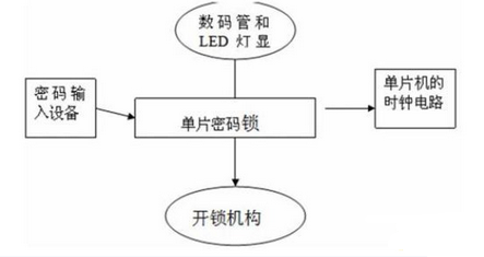

1、单片机密码锁系统的总设计结构图

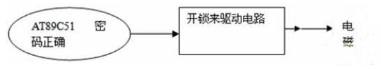

2、单片机开锁机构的设计
单片机开锁机构的设计是将单片机送入开锁执行的机构,促使电路驱动和电磁锁吸合,进而开锁。本文设计的电子锁通过P3.0 来接入三极管进而驱动继电器来打开电磁阀线圈进而实现开门和关门。
2-2
根据上面的图形可知,当用户在规定的时间和输入次数内输入的密码正确时,单片密码锁便输出开门的信号,将信号传送到驱动开锁的电路,进而驱动电磁锁,实现开门。

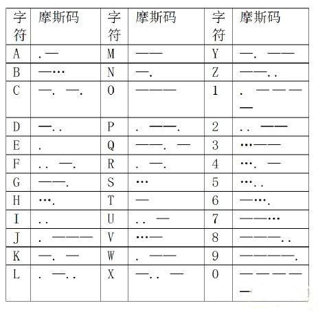

本文设计的电子锁的密码锁选用了简单容易操作并且不为众人所熟悉的摩期码当做电路的密码输入,该键盘的硬件设备只要用一个按键就可以实现此密码锁密码的输入和改变。摩斯密码的命名来源是来自上世纪中期美国一位名叫摩尔斯的发明家,他发明了在电报传输使用中所运用的编码,因此摩斯密码有时也称作为摩尔斯密码,它是由一个输入按键在输入时按住时间间隔的长短来决定的:其中短促的电信号“.”读作“DI”,而长时间保持按键不动的“-”读作“DA”,具体而言,“滴”的间隔时间为1T,“嗒”的间隔时间为3T,“嘀嗒”的间隔时间为1T; 字母之间的间隔时间为3T,字与字之间的间隔时间为5T,下面具体列出各个字符和摩斯密码的对照表。

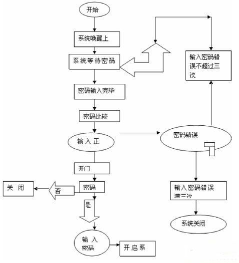

3.2 单片机电子密码锁系统软件的设计流程图
