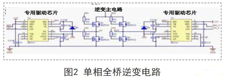

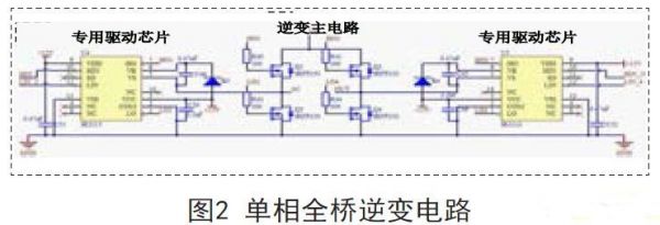

2.2 驱动和逆变电路
逆变主电路如图2所示采用基于H桥的单相全桥逆变电路。单相全桥逆变电路主要由Q1、Q2、Q3、Q4四个MOSFET构成。在AC于OUT之间如果加入负载就构成了逆变回路。控制Q1、Q2、Q3、Q4按一定的顺序导通、截止就能够得到所要的正弦波形。
2-2
对于本设计,开关管的选择主要以它的额定电压和额定电流为依据。这里选择额定电压为500V,额定电流为20A的IRFP460N沟道增强型MOS管为开关管。可满足设计的要求。为了限制MOSFET门极的驱动电流,需要在门极串联限流电阻,防止由过流导致的器件损坏。

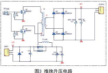

2.4 推挽升压电路
推挽升压电路采用两个参数相同的MOSFET管和升压变压器组成,推挽变压器的特点是效率高,损耗低,适用于低输入高输出。推挽升压电路如图3所示,采用两个MOS管分别开通的结构,选取IPRF250场效应管,额定电流为30A,额定电压为250V,在可以满足要求的同时内阻较小,是最为合理的选择。

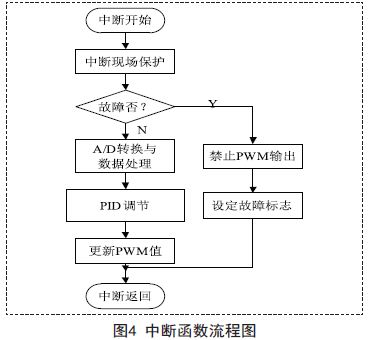

程序由主程序和若干子程序:通信程序、采样子程序、PWM中断程序、显示程序等组成。进入PWM中断后,首先对各路反馈信号进行采集和处理,该流程图如图4 所示,然后经数字PI调节器运算后产生PWM脉冲输出,经驱动电路隔离放大后驱动MOSFET,实现整个逆变电源系统的闭环控制。
逆变器采用全数字控制,所有参数均能通过显示面板进行设置,数码管够实时显示逆变器系统的输入电压、输入电流、输出电流、输出电压、运行状态、故障信息等,当发生故障时,CPU将所有PWM脉冲全部封锁,然后将过压、过流、过载等故障信息显示出来,并且蜂鸣器发声报警。

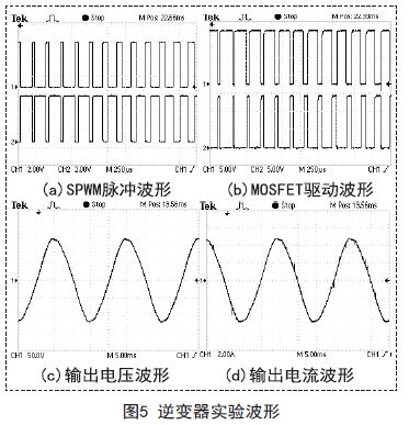

实验结果
其中图5(a)是CPU发出的两路互补对称的SPWM脉冲波形,死区时间是3us;图5(b)是全桥逆变电路其中一个桥臂上下MOSFET的驱动波形;图 5(c)是逆变器输出交流正弦电压波形;图5(d)是逆变器电流输出波形。从图中我们可看出逆变器输出电压波形几乎不失真,输出电流THD控制在5%以内,达到了很好的控制效果。
