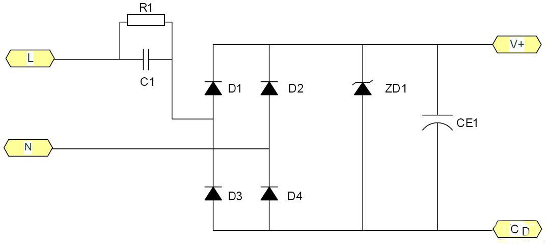

3. 阻容降压式简易电源的基本电路如(图1)
图1
C1为降压电容器, D1, 2, 3, 4为桥式整流二极管, ZD1是稳压二极管, R1为关断电源后C1的电荷泄放电阻。
4. 器件选择
电路设计时, 应先测定负载电流的准确值, 然后参考示例来选择降压电容器的容量。因为通过降压电容C1 向负载提供的电流Io, 实际上是流过C1的充放电电流Ic.C1容量越大, 容抗Xc越小, 则流经C1的充、放电电流越大。当负载电流Io小于C1的充放电电流时, 多余的电流就会流过稳压管, 若稳压管的最大允许电流Idmax小于Ic-Io时易造成稳压管烧毁。为保证C1可靠工作, 其耐压选择应大于两倍的电源电压。泄放电阻R1的选择必须保证在规定的时间内泄放掉C1上的电荷。

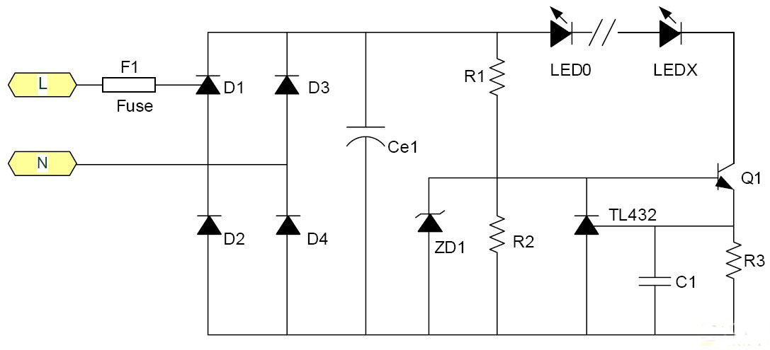

1. 典型的电路如(图2)
2-2
图2
2. 工作原理:
R3为恒流电阻, 利用R3的压降来控制TL432的开关, 在利用432的开关来控制Q1的导通从而达到输出恒流的目的, 选择432的目的是利用432基准为1.21V来降低在R3上的损耗。电流恒流值之为1.21/R3, R1选择根据Q1的放大倍数来选取。
3. 应用场合注意事项:
此电路建议应用在单电压输入, 输出电流小电流的LED电源驱动上, 比如球泡灯, T管等, 一般建议输出电流在100mA下。同时输出电压越接近输入会比较好, 这样避免Q1的的压降过大而造成损耗过大, 效率较低, 因此LED的使用也最好串联使用。

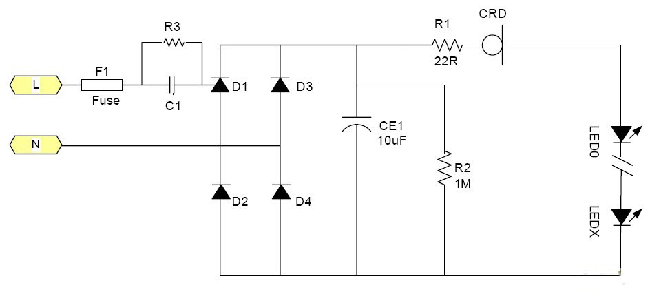

恒流二极管驱动电路

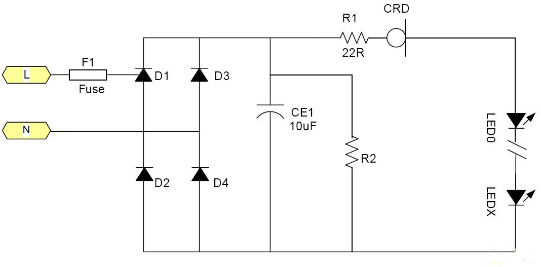

1. 典型的电路如(图3, 图4)
3-3
图3
图4

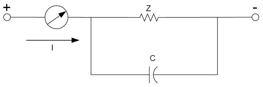

2. 工作原理

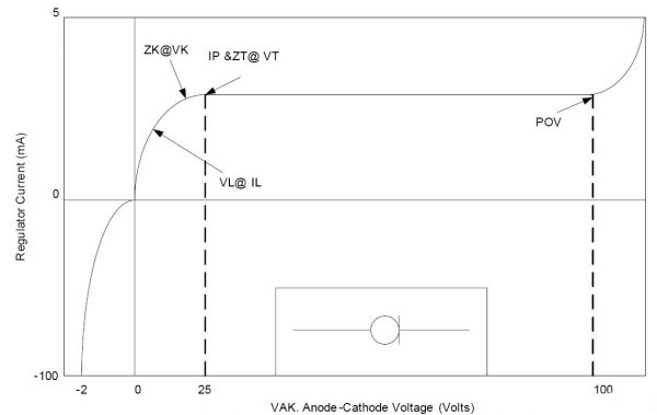

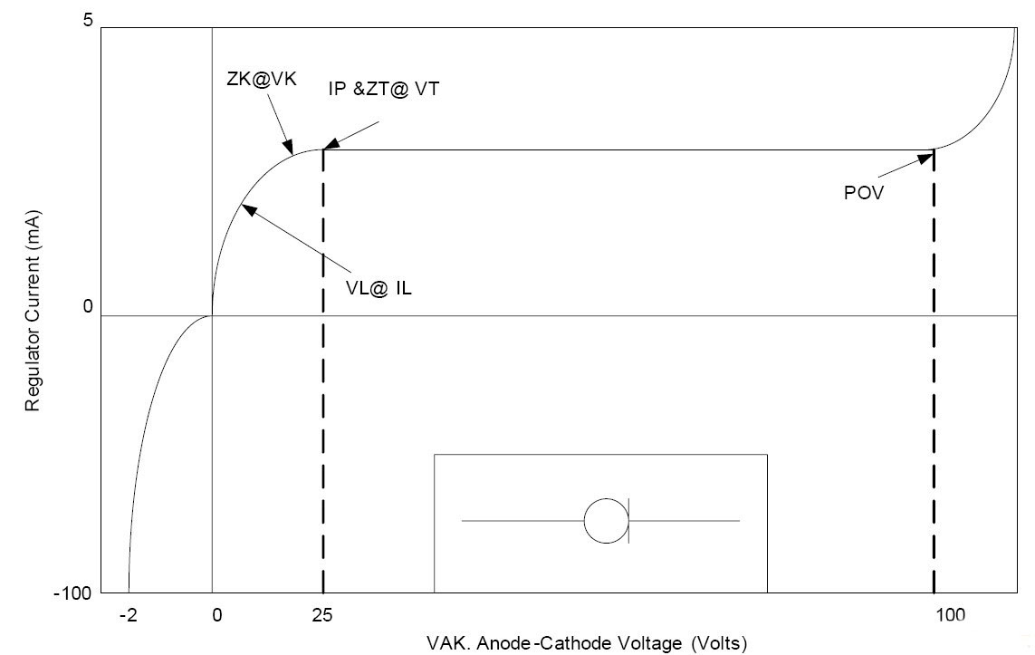

理想的恒流源是一种内阻为无穷大的器件, 不论其两端电压为何值, 其流经的电流永远不变。当然这种器件是不可能存在的。实际的恒流二极管相当于一个在一定工作电压范围内 例如25-100V其电流恒定为某一值例如20mA.其等效电路如图5所示
图5
其内阻为Z,并联的电容大约为4-10pF。其典型的伏安特性如图六所示。
图6
它在某一个电压范围内有一段恒流区间, 在这个区间, 流经的电流几乎不变, VL为到达IL的电压值, IL大约为0.8Ip.
3. 应用注意事项
由于恒流二极管需要一定的电压Vk才能够进入恒流, 所以太低的电源电压是无法工作的。通常这个Vk大约在5-10V左右 所以大多数采用电池供电的LED是无法工作的, 最大电流由于恒流二极管的功耗受到限制, 所以过大的电流也是不合适的。例如1W的LED通常需要350mA, 恒流二极管就很难提供, 目前比较合适的使用场合就是交流市电供电的LED灯具采用很多小功率LED串联也就是高压小电流的情况是最为合适;但是由于恒流二极管的耐压有一定的限制 所以它所能吸收的电源电压变化也是有限的。就拿100V耐压的CRD来说用在220V市电电源里都还只能对付有限的电压变化。220V经过桥式整流以后它的输出直流电压大约为264V.如果市电变化+10% ~-15%就相当于整流后为290~187V, 电压变化103V.已经超过其耐压了。因为LED伏安特性的非线性 所以很难用公式来表示。总之当市电电压降低时LED中的电流就会随市电电压的降低而降低。其亮度也会跟着变。 典型应用电路中图3为典型的应用电路, 图4为加了阻容降压的应用电路为了应对低电压的输出场合。

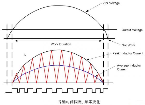

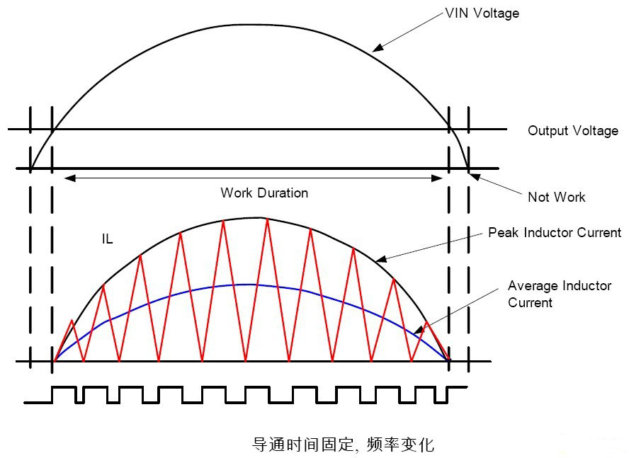

LD7832是采用电压模式控制在边界条件下工作的固定开通时间的PFC控制器, 利用IC的Comp电压和IC内部的Ramp信号做比较来决定MOS的开通时间。工作原理波形如下图7。
图7
在半个输入电压周期内, 控制TON固定, 则电感电流峰值跟随输入电压峰值, 且相位相同, 实现高功率因素PF,有如下等式:
LT)t(V)t(IONIN)peak(L= (1)

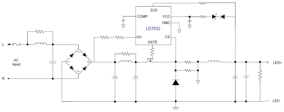

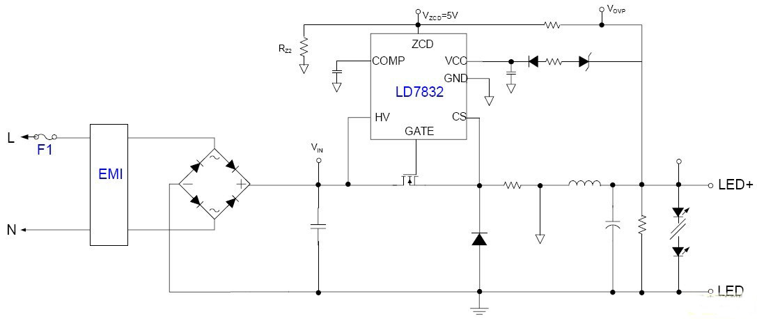

4. 典型应用线路:
图8
5. 关键零件参数设计
5.1 Buck电感设计
先确定最大占空比, 再由输出LED电压, 电流算出Buck电感量:
D= VLED/VINDC (2)
L=【(1-D)*VLED】/(2*FSW*ILED) (3)
5.2 Iled 电流设定:
LD7832内置的定电流电压准位为0.2V, 由此:
ILED=0.2/Rs (4)
5.3 Zcd 参数设计:
图9
LD7832 ZCD的内部电压钳位在0.3--5V,IC通过检测ZCD pin电压来控制Gate on/off并且确保IC工作在TM模式,同时此Pin还具有OVP保护功能,如果IZCD>200uA,ZCD OVP功能启动,加上Rz2的目的是为了减少高电压输入时对ZCD pin的干扰,误触发ZCD 的OVP.建议的Rzcd(RZ1)电阻取值如下式,Rzcd阻值建议至少大于100k:
1.3*uA2005V)(VR)(ZCDOUTZCD(Rz1)_OVP?> (5)---如果没有Rz2
1.3*}uA200{5/Rz25V)(VR)(ZCDOUTZCD(Rz1)_OVP+?> (6)-----如果加上Rz2
5.4 Vcc设计
参考图8, Zenor取值根据VOUT电压设计, 一般Vcc取值设定在16V左右, Zenor=Vout-Vcc,Vcc电容设定在10-22μF。

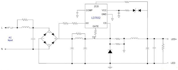

5.6 应用实例(输出24V300mA):
5.6.1实际的应用线路图
图10

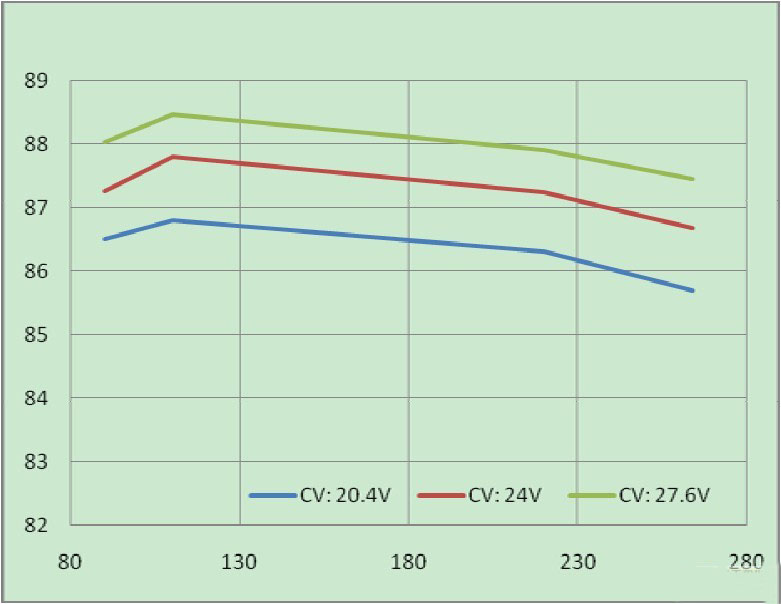

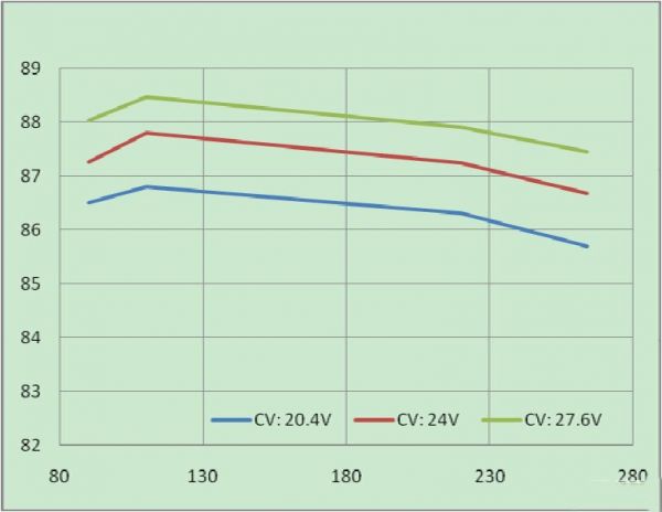

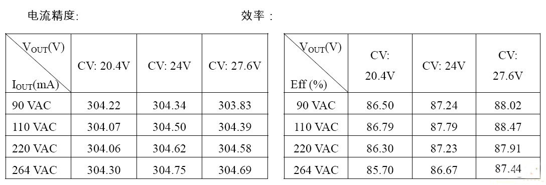

5.6.2 实际测试输出电流精度和效率
图11
图12

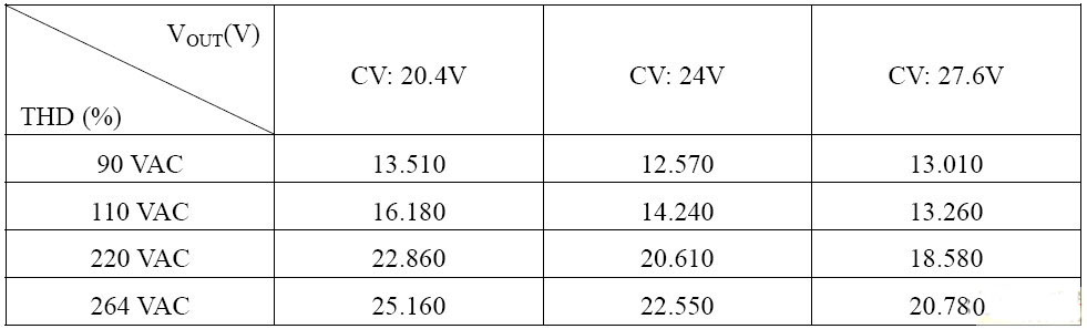

测试条件:
Input:AC90/110/220/264(60HZ)
Output:CV mode: 20.4-27.6V
电流精度 (%):

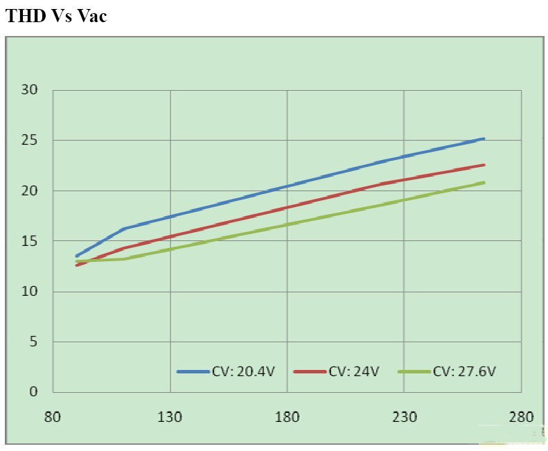

5.6.3 PF和THD
