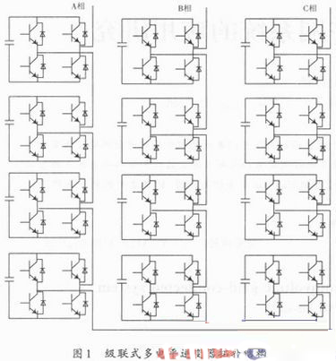

1988年日本学者M.Marchesoni等人在PESC年会上提出了基于H桥级联的多电平逆变电路结构。该种电路结构以多电平阶梯波来模拟逼近正弦波,从而可以提高输出电压的等级,同时减小高次谐波含量。图1是三相四级级联电路的拓扑结构图。从图1所示的拓扑结构分析可以得知:逆变H桥直流测电压为UDC时,单级H桥输出有UDC,0以及-UDC三种电平,则N级级联结构输出共有2N+1种电平。这种多电平结构使得级联式逆变器具有如下几个优点:各个模块相对独立,可以方便进行更换或扩展成更高电压等级;各个模块的开关器件(IGBT)承受电压相对普通逆变器要低,系统的可靠性增加。

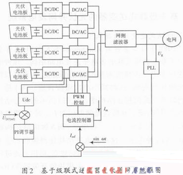

基于级联式逆变器的光伏并网系统的拓扑结构如图2所示,图中前级为太阳能电池板和DC—DC升压电路(BOOST)电路,后级为多个H桥(DC-AC)级联而成的逆变器,其输出通过网侧滤波器与电网相连。
逆变2
图2中光伏电池提供各个部分的独立直流电源,DC—DC电路对光伏电池电压升压并完成实现最大功率跟踪控制,DC-AC电路完成实现并网电流与电网电压相位一致。在本文光伏并网系统建模中,级联逆变器输出通过滤波电感与电网相连,在一定控制方式下,完成实现并网电流与电网电压相位一致(功率因素为1),使系统能够实现并网。

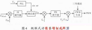

前文介绍了前3个H桥的控制方式,为了保证并网电流与电网电压相位一致,需在第4个H桥引入电流环控制。如图2所示的级联式逆变器电流环控制系统中:前级DC-DC电路的最大功率跟踪控制决定直流侧电压参考值UDC(ref),此参考值与实际直流侧电压值UD的差值通过PI调节器决定并网电流的幅值指令,该幅值指令与电网电压的相位正弦值sinωt相乘,得到电流调节器的参考值(Iref),此参考值与实测电流值误差通过电流控制器得到的PWM信号,再通过驱动电路去控制第4个H桥的开关管,电流控制器是基于PR调节器进行设计而得到的。级联式逆变器电流环控制流程图如图4所示,其中电流控制器部分的设计思路为:电流参考值与实测电流值误差通过PR调节器得到的信号,与电网侧电压以及前3级输出叠加阶梯波电压的运算值作为第4个H桥的调制波信号,然后将此信号与三角载波比较生成的PWM信号来控制第4个H桥的开关管。图4中PR调节器采用其改进形式为:
逆变4
选择PR调节器的好处是:选择合适的参数(ωc)得到更好地控制调节器性能,对于ωc的选择,可以得到不同的基频处增益,以满足对于稳定性的要求。

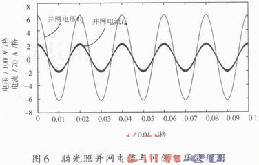

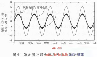

本文仿真是基于级联式逆变器光伏并网系统的Matlab/Simulink仿真。Matlab版本为Matlab R2012a,基于上文所描述的控制方式,通过选择合适的参数进行仿真。部分参数的选择为:并网电感4 mH,PR调节器参数选择为:KP=0.2,ω=314 rad/s,KI=20,ωc=10,PI调节器参数比例系数取0.4,假设标准光照环境下光伏电池DC取36 V,DC-DC升压电路占空比取0.64。主电路采用4级级联的方式,电网有效值220 V,频率50 Hz。设定强弱光照下并网电流参考值幅值分别为30 A,20 A,得到的仿真波形分别如图5、图6所示。
逆变6
逆变7
由图5、图6可以得知:在此种控制方式下,不管光照强度如何,并网电流与电网电压同相位,能够进行并网,验证了前文所述控制方式的可行性。
