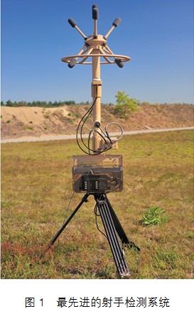

Boomerang系统使用包含七个麦克风的阵列,可以从轻武器开火时的冲击波和枪口爆炸的情况中检测到入射方向,在不到一秒钟的时间内指出射手的方位角、距离和高度。钟面图显示了开火方向,而录制的声音则表明了方向和距离。LED显示屏上显示了方位角、距离和高度。
Boomerang系统中的算法可以由用户来抑制还击开火事件。Boomerang系统一般不会因为非射击事件产生假警报,比如路面的颠簸、猛然关门、大风噪声;或其它外来噪声事件,比如交通车辆噪声或爆竹。该系统需要大量的信号处理和测试算法,从而在各种运行条件下保持可靠性和鲁棒性,并消除各种误报。
