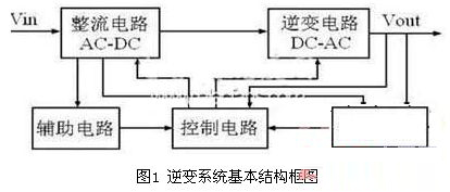

1 现代逆变电源系统的组成和结构
随着各行各业控制技术的发展和对操作性能要求的提高,许多行业的用电设备都不是直接使用通用交流电网提供的交流电作为电能源,而是通过各种形式对其进行变换,从而得到各自所需的电能形式。现代逆变系统就是一种通过整流和逆变组合电路,来实现逆变功能的电源系统。逆变系统除了整流电路和逆变电路外,还要有控制电路、保护电路和辅助电路等。现代逆变系统基本结构如图1所示。
逆变1
现代逆变系统各部分功能如下:
1.整流电路:整流电路就是利用整流开关器件,如半导体二极管、晶闸管(可控硅)和自关断开关器件等,将交流电变换为直流电。除此之外,整流电路还应具有抑制电流谐波和功率因数调整功能。
2.逆变电路:逆变电路的功能是将直流电变换成交流电,即通过控制逆变电路的工作频率和输出时间比例,使逆变器的输出电压或电流的频率和幅值按照人们的意愿或设备工作的要求来灵活地变化。
3.控制电路:控制电路的功能是按要求产生和调节一系列的控制脉冲来控制逆变开关管的导通和关断,从而配合逆变器主电路完成逆变功能。
4.辅助电路:辅助电路的功能是将逆变器的输入电压变换成适合控制电路工作需要的直流电压。对于交流电网输入,可以采用工频降压、整流、线性稳压等方式,当然也可以采用DC-DC变换器。
5.保护电路:保护电路要实现的功能主要包括:输入过压、欠压保护;输出过压、欠压保护;过载保护;过流和短路保护;过热保护等。

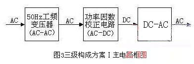

1. 三级构成方案Ⅰ。
其结构如图3所示。第一级是50Hz工频变压器,用来实现电气隔离功能,从而保证电源设备的安全性,免受来自高压馈电线的危险。第二级是功率因数校正电路,用来强迫线电流跟随线电压,使线电流正弦化,提高功率因数,减少谐波含量,其输出是400V左右的高压直流。第三级是DC-AC模块,用来实现逆变功能,即通过控制逆变电路的工作频率和输出时间比例,使逆变器的输出电压或电流的频率和幅值按照人们的意愿或设备工作的要求来灵活地变化。
逆变3
这是一种较早采用的方案,技术也比较成熟,其主要优点是电路结构简单,实现较为容易。主要缺点是电能经过三级变换,降低了逆变器的可靠性和效率;工频隔离变压器体积庞大、笨重、耗费材料多;PFC级的输出,即DC-AC的输入为400V左右的高压直流电,这就对许多需要逆变级具有低压输入的应用场合产生了限制。比如铁路用逆变器和航空用逆变器等多个重要的逆变器应用领域都需要110V的正弦交流电输出,若采用这种构成方案,则不仅可靠性难以得到保证,而且逆变器的效率会进一步降低,一般不会超过80%。
