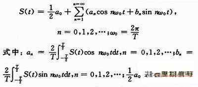

根据Fourier series任何一个周期信号S(t)并非单一波形,都由直流分量、基波和各次谐波组成,谐波频率十分丰富,周期信号S(t)可以用式(1)表示:
干扰1
直流成分,当n=1时表示信号基波,n=2,3,4,…表示信号2,3,4,…各次谐波,其中基波是该信号主要组成成份,很多时候信号的特性呈现为基波特性。例如在电源系统中交流信号为S(t)=380sin 2π50t表示市电信号存在n=1的基波,信号在基波附近谐波频率不断增加、幅度迅速衰减,从理论上说正弦和余弦信号频谱只存在一点冲击信号。正弦信号本身所产生的谐波较小而其他电磁干扰参杂在正弦信号中造成系统谐波很大。系统对信号的基波要加以利用,对信号的谐波要加以抑制、滤除。正弦信号本身对外来干扰信号的抑制能力较差容易出现EMC,严重干扰系统工作,影响系统稳定性。
