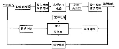

电源的总体方案
本文所设计的开关电源的基本组成原理框图如图1所示,主要由功率主电路、DSP控制回路以及其它辅助电路组成。
