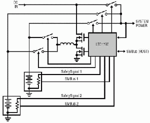

LTC1760双智能电池系统管理器
LTC1760是一个高度集成的三级电池充电器和选择器,用于使用双智能电池的产品。它是一个降压开关拓扑电池充电器,具有符合智能电池标准定义的多种功能和其他新增功能,如输入限流和安全限制,等等。三个SMBus接口使LTC1760能实现诸如跟踪两个电池的内部电压和电流之类的伺服功能,并允许一个SMBus主机监视任一电池的状态。这种伺服技术能使充电器的准确度同电池内部电压和电流测量值只有±0.2%的误差。
传统上,双电池系统是顺序放电系统,允许顺序消耗电池电量,以简单地延长总的电池工作时间。 LTC1760采用了专有模拟控制技术,可允许安全地对两个电池并行充电或放电。这种结构使充电速度提高了50%,电池工作时间延长了10%。此外,并行放电不仅增强了电流能力,而且还降低了I2R损耗并改善了在极高负载条件下的电压调节能力。降低I2R损耗和改善电压调节都延长了时序解决方案的总放电时间。

LTC1760加上一些智能电池和一个AC适配器,就可组成一个简单系统。
图1 LTC1760双电池充电器/选择器系统架构

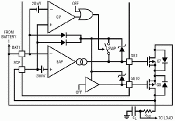

每条电源通路都由两个背对背的PFET组成,这两个PFET与短路检测电阻RSC串联。电池电源通路(PowerPathTM)开关驱动器等效电路如图3所示。
3-3
图3 LTC1760电源通路电路
短路保护功能可在电流模式和电压模式下工作。如果输出电流超过短路比较器门限的时间多于15ms,那么就断开所有电源通路PFET开关,并将 POWER_NOT_GOOD位置位。类似地,如果电压降至低于3V的时间多于15ms,那么也将断开所有电源通路开关,POWER_NOT_GOOD位同样被置位。去掉所有电源可将POWER_NOT_GOOD位复位。如果POWER_NOT_GOOD位被置位,那么充电也被禁止。
