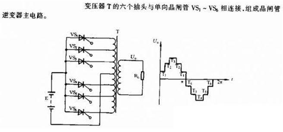

逆变器具有转换效率高、启动快,安全性能好等特点得到广泛的运用。下面将为大家介绍一款晶闸管阶梯波逆变器设计,该电路的主电路简单,且输出的波形接近正弦波,可以较好地消除高次谐波
逆变器设计电路图如下图所示,该电路的变压器T的六个抽头与单向晶闸管VS1~VS6相连接,组成晶闸管逆变器主电路。
逆变1
图:简单的可消除高次谐波逆变器设计电路图
在触发控制电路的作用下,电路的动作程序如下:让晶闸管vS1先导通30°,然后让VS2导通30°,再让VS3导通60°,这期间各晶闸管依靠变压器绕组产生的感应电压自行关断。VS3关断后,再让VS2导通30°,然后强迫VS2关断,再让VS1导通30°,结束半个周期阶梯波的输出。下半个周期由晶闸管VS6、VS5、VS4像上半个周期一样轮换工作以得到下半个周期阶梯波的输出。 这种电路的主电路简单,且输出的波形接近正弦波,可以较好地消除高次谐波
