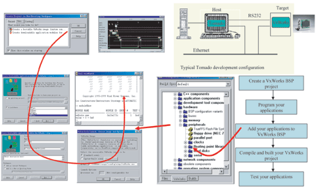

VxWorks操作系统提供了集成的开发调试环境——Tornado,方便系统定制和程序开发,而且提供了多种分析工具进行任务间的协调,保证了各项实时指标。系统开放与调试非常方便,如图1。

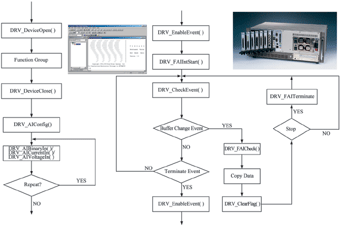

MIC 3000系列产品是研华为中、高端应用提供的高性能、低成本的测试和控制平台及系统,包括完整的机箱、主板和数据采集与通讯板卡,并支持各种主流的操作系统。研华对于VxWorks的支持非常完整,提供CPCI主板的BSP和数据采集与通讯卡的源码级或编译包级的驱动支持。研华通过封装驱动函数,将复杂的高速数据采集编程简化为Open、Start、Check、Close等几个步骤,通过和Tornado集成环境可以非常方便地进行程序开发,流程如图2所示。

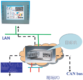

基于VxWorks的军事仿真系统可应用于雷达、潜艇、军舰、鱼雷控制、卫星定位、飞行器、武器系统等。仿真系统主要包括:主控机(Host)、目标机(Target),如图3所示。
测试3
图3 基于VxWorks的军事仿真系统
主控机主要用于建立数学模型,监视仿真系统中参量的运行变化等,采用 AWS研华工作站Windows操作系统。
目标机为系统的核心执行机构,实时采集数据作为模拟仿真的参量,应用MIC-3000 产品作为目标机,完成现场端实时数据采集及控制。
