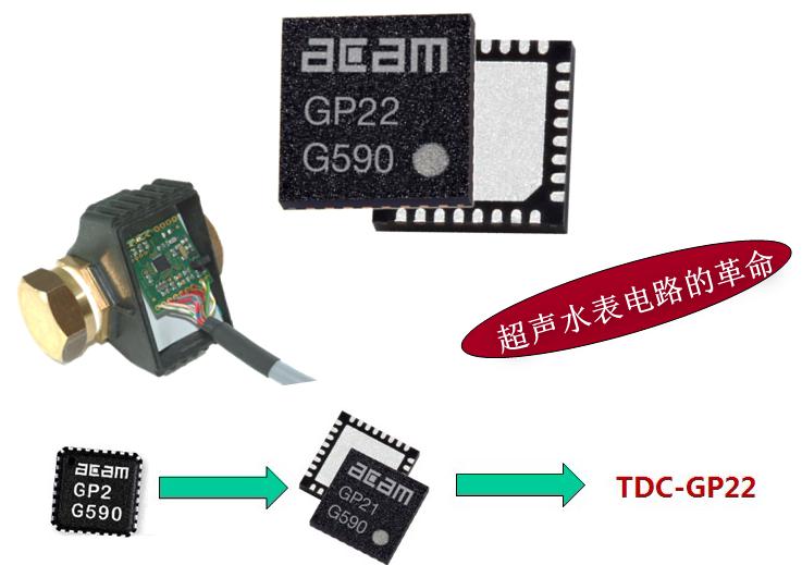

德国Acam公司的测量芯片在超声波测量上已得到普遍认可和采用。回到文章开头提到的时间数字转换器TDC-GP22,它是Acam公司利用纯数字化CMOS 技术生产的时间数字转换器,能将时间间隔的测量量化到22ps 的精度,可以说天生就肩负了推动智能超声波技术变革的使命。
图2 TDC-GP22——智能超声波水表应用的高集成度测量芯片
其实,Acam公司的第一颗TDC芯片TDC-GP1早在1996年就已经投入市场,并在超声波流量计中得到了广泛的应用。该公司在2005年推出了高性价比的TDC-GP2芯片,在超声波热量表市场中建立了良好的基础。2011年初其专门针对超声波热量电路设计的TDC-GP21芯片问世。有了前面这些阶段的技术验证和市场积累,2011年底,Acam专门为水表特定的功能更强大的芯片TDC-GP22正式进入市场。

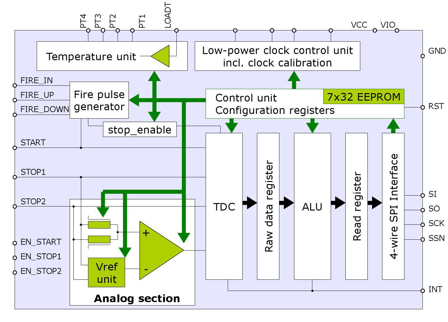

图3为TDC-GP22的内部结构原理图,时间数字转换器TDC即为芯片TDC-GP22的技术核心,它利用信号通过逻辑门的绝对时间延迟来精确量化时间间隔。并且这个高精度的时间测量单元TDC,其分辨率达到22ps,这就为时差法流量计的应用提供了基本的测量保障,从而实现高精度、大量程比的设计。
TDC-GP22的重要特性还包括:
温度测量精度(2mk rms);
● TOF飞行时差的温漂(<0.3ps/k);
● 提供针对超声波水表所需要的完整的模拟前端:内部集成斩波稳定的内部低噪声比较器(比较器触发offset范围在±35 mV)和低串扰模拟开关,这就解决了客户模拟部分设计的问题,提高了系统测量质量。
TDC-GP22的脉冲发生器在小管径的流量测量中可直接驱动超声波换能器,无需另外增加驱动芯片,简化了设计并降低了成本;高精度的时间测量,简洁的外部电路、集成的内部信号处理算法,超低的整体功耗测量特性使得其非常适合于超声波水表的应用。

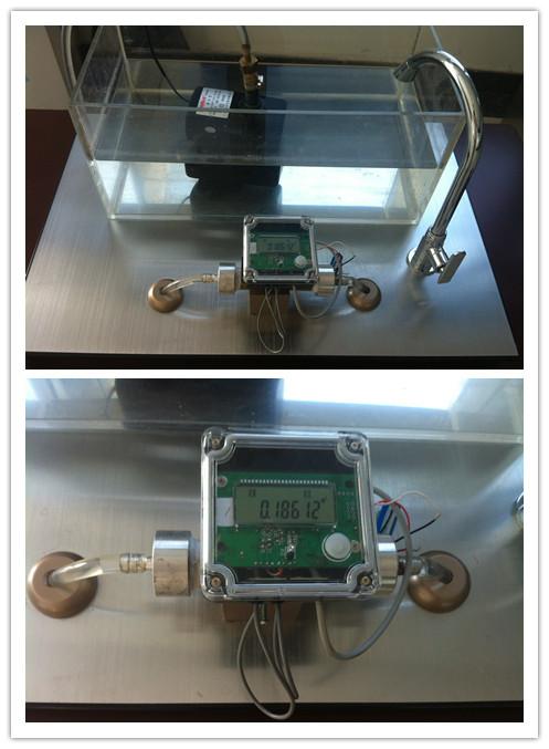

下图4为世强开发的低功耗超声波滴水表方案的系统框图,主要由3个部分组成:换能器、TDC-GP22以及以EFM32TG840Fxx为核心的控制电路部分。世强的方案具有如下特点和优势:1、量程比:1:125;2、平均功耗: < 30 uA;3、始动流量:< 2 L/h;4、单节3.6V锂电池可工作6+1年;5、接口输出:红外,M-BUS。
图4 世强推出的低功耗超声波水表方案实物图和系统框图
