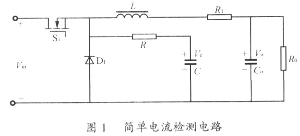

如前所述,在均流系统中一些传统的电流采样力法都或多或少有些缺点。而本文提出的这种新的电流采样力法,既简单方便,又没有损耗。 下面以图1所示的Buck电路为例,说明这种新的电流检测方法的原理和应用。
电流检测电路由一个简单的RC网络组成,没流过L的电流为iL,流过C的电流为ic,L两端的电压为vL,输出电压为vo上电压为vc,则有vL+iLR1+vo.=vc+icR (1) 对式(1)在一个开关周期求平均值得
式中:VL是电感上的电压在一个开关周期的平均值,显然VL=O; Vo为输出电压平均值; IL电感电流平均值,等于负载电流ILoad;Ic是电容在一个开关周期内充放电电流的平均值,显然Ic=0; R1为电感的等效串联电阻(ESR)。 于是式(2)可化为
所以,要检测负载电流及电感电流的大小,只要检测RC网络电容上的电压的大小就行了,这种方法可以很方便、简易、没有损耗地对电流进行采样。

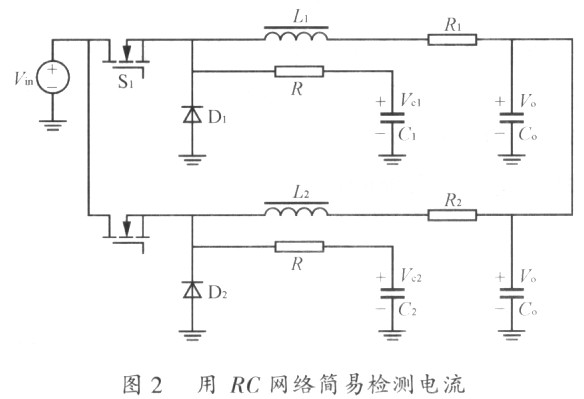

以两路并联Buck电路为例,如图2所示。
2-2

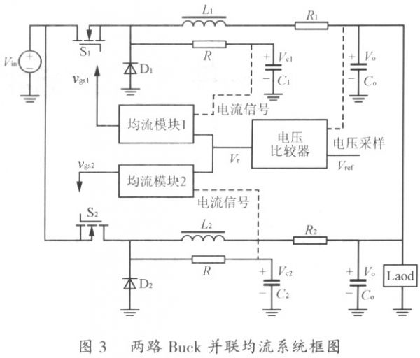

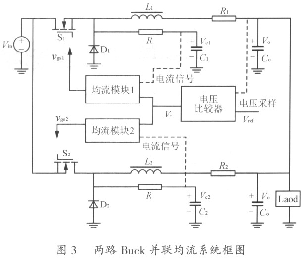

由式(3)知, Vc1=IL1R1+V Vc2=IL2R2+V 式中:Vc1、Vc2分别为C1和C2上电压的平均值; IL1、IL2分别是L-和L2流过电流的平均值,亦即两路输出电流平均值; R1及R2是滤波电感的等效串联电阻,当在工艺上设计并联电源每路输出电感基本上一样时,可以认为R1=R2。 因此,要控制两路电流均流,即要求IL1=IL2,于是,只要控制Vc1=Vc2就行了。所以,电容C1及C2上的电压Vc1和Vc2可以代表两路电流 IL1及IL2大小,可用来进行均流控制。 这样,便可得到如图3所示的控制框图。

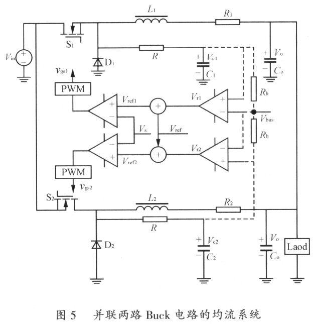

新的均流方案
本文提出的方案是基于前所述的每路加一个简单的RC网络检测其分配的电流大小。电容C两端的电压平均值就可以表征这路模块的电流大小,所以,对系统进行均流控制就是对各路RC网络C上电压进行均压。其均流原理图如图5所示。 图5中:Vbus为均流母线电压; Vref为输出电压参考值;Vs为输出电压的采样值。 其工作原理和过程如下: 通过检测RC网络中C两端的电压,作为电流信号,几路电流信号(本例只有两路)通过一个相同的电阻就得到了平均值均流母线,平均值均流母线电压值与负载有关,表征负载电流的大小。 然后将每路采样来的电流信号与母线电压比较,得到误差信号,去修正输出电压参考信号,从而对PWM控制器的占空比输出进行微调,达到均流和稳压的目的。
