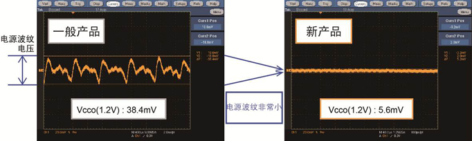

图4为此次AVNET Internix Kintex7用ROHM电源模块的VMGTAVtt输出波形。由图可见,VMGTAVtt为FPGA收发器用1.2V模拟电源,精度要求为±2.5%,最为苛刻。但是,1.2V输出的BD95601MUV,波纹为5.6mV,误差仅为0.47%。
电源8
图4:电压波纹波形
