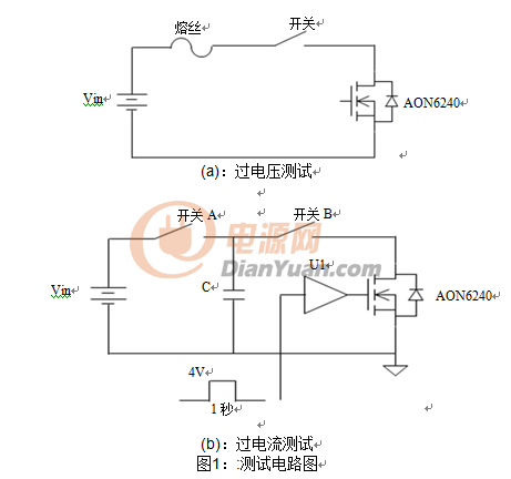

过电压和过电流测试电路
过电压测试的电路图如图1(a)所示,选用40V的功率MOSFET:AON6240,DFN5*6的封装。其中,所加的电源为60V,使用开关来控制,将60V的电压直接加到AON6240的D和S极,熔丝用来保护测试系统,功率MOSFET损坏后,将电源断开。测试样品数量:5片。
过电流测试的电路图如图2(b)所示,选用40V的功率MOSFET:AON6240,DFN5*6的封装。首先合上开关A,用20V的电源给大电容充电,电容C的容值:15mF,然后断开开关A,合上开关B,将电容C的电压加到功率MOSFET的D和S极,使用信号发生器产生一个电压幅值为4V、持续时间为1秒的单脉冲,加到功率MOSFET的G极。测试样品数量:5片。

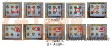

将过电压和过电流测试损坏的功率MOSFET去除外面的塑料外壳,对露出的硅片正面失效损坏的形态的图片,分别如图2(a)和图2(b)所示。
从图2(a)可以看到:过电压的失效形态是在硅片中间的某一个位置产生一个击穿小孔洞,通常称为热点,其产生的原因就是因为过压而产生雪崩击穿,在过压时,通常导致功率MOSFET内部寄生三极管的导通,由于三极管具有负温度系数特性,当局部流过三极管的电流越大时,温度越高,而温度越高,流过此局部区域的电流就越大,从而导致功率MOSFET内部形成局部的热点而损坏。
硅片中间区域是散热条件最差的位置,也是最容易产生热点的地方,可以看到,上图中,击穿小孔洞即热点,正好都位于硅片的中间区域。
在过流损坏的条件下,图2(b )的可以看到:所有的损坏位置都是发生的S极,而且比较靠近G极,因为电容的能量放电形成大电流,全部流过功率MOSFET,所有的电流全部要汇集中S极,这样,S极附近产生电流 集中,因此温度最高,也最容易产生损坏。

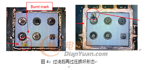

在实际应用中,单一的过电流和过电流的损坏通常很少发生,更多的损坏是发生过流后,由于系统的过流保护电路工作,将功率MOSFET关断,这样,在关断的过程中,发生过压即雪崩。从图4可以看到功率MOSFET先过流,然后进入雪崩发生过压的损坏形态。
可以看到,和上面过流损坏形式类似,它们也发生在靠近S极的地方,同时,也有因为过压产生的击穿的洞坑,而损坏的位置远离S极,和上面的分析类似,在关断的过程,距离G极越远的位置,在瞬态关断过程中,VGS的电压越高,承担电流也越大,因此更容易发生损坏。

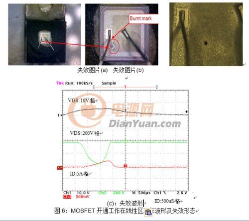

另外,一些电子系统在起动的过程中,芯片的VCC电源,也是功率MOSFET管的驱动电源建立比较慢,如在照明中,使用PFC的电感绕组给PWM控制芯片供电,这样,在起动的过程中,功率MOSFET由于驱动电压不足,容易进入线性区工作。在进行动态老化测试的时候,功率MOSFET不断的进入线性区工作,工作一段时间后,就会形成局部热点而损坏。
使用AOT5N50作测试,G极加5V的驱动电压,做开关机的重复测试,电流ID=3,工作频率8Hz重复450次后,器件损坏,波形和失效图片如图6(b)和(c)所示。可以看到,器件形成局部热点,而且离G极比较近,因此,器件是在开通过程中,由于长时间工作线性区产生的损坏。
图6(a)是器件 AOT5N50在一个实际应用中,在动态老化测试过程生产失效的图片,而且测试实际的电路,起动过程中,MOSFET实际驱动电压5V,MOSFET工作在线性区,失效形态和图6(b)相同。
