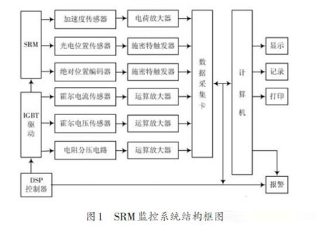

SRM运行监控系统主要由SRM驱动系统及各类传感器、数据采集卡、PC机以及DSP组成。系统结构框图如图1所示。
1.1 相电压信号检测
相电压是反映SRM启动、稳定运行、调速或者制动状态的一个重要参数。利用霍尔电压传感器测量相电压作为主测量回路。霍尔电压传感器的初级线圈并联于电机某一相绕组两端。为了使其工作在最佳状态,应在初级线圈串联适当大小的电阻,最好是可调电阻。霍尔电压传感器的次级线圈则串联一个阻值适当的精密电阻,通过运算放大器处理后接入数据采集卡。
考虑到过电压时霍尔传感器容易烧坏,采用电阻分压电路作为备用电压测量回路。通过测量分压电阻两端的电压,可以用推算出SRM相电压。这种方法简单易行,但精度比较低。需要注意的是,测量电路与主电路之间需要有光电耦合器隔离开来,以免两个回路之间互相影响。
磁1
1.2 相电流信号检测
根据电感应定律,通电导线周围存在磁场,其大小与导线中的电流成正比,故可以利用霍尔效应测量出磁场,也就可以确定导线中电流的大小。利用霍尔电流传感器可以较准确地测量SRM相电流大小,并且测量电路与主电路之间隔离,没有电接触,是一种安全的测量方式。当出现过流时,霍尔电流传感器也较容易损坏。故而在每一相绕组中串联一个阻值比较小,但精度和功率较大的电阻。通过测量该电阻端电压,可以测知绕组电流。当然,其精度也是比较低的,但也可以作为电流测量的备用回路。
SRM的相电流波形根据运行方式和运行条件的不同而有比较大的变化,并且会出现脉动现象。为了尽可能真实地反映电流的变化情况,需要把数据采集卡的采样频率设置得比较大,最好在10kHz以上。另外,检测电路也应该具有快速性能好、检测频带范围宽,并且主电路与控制电路有良好隔离的特点。电流检测电路主要实现电流的观测及过流保护两种功能。
1.3 振动信号检测
开关磁阻电机是双凸极结构,在运行时的噪声比较大。消减噪声需要避免电机工作在其振动比较剧烈时的频率。这除了改变底座大小等方法,还可以通过改变电机运行速度来实现。另外,SRM虽然有着很强的容错性能,在缺相时仍可运行,但此时的噪声是比较大的。长时间缺相运行对于SRM来说损伤较大。所以,振动信号也是电机故障诊断中最常用的特征信号。本系统中,获取振动信息装置的核心部分是压电晶体加速度传感器,将其牢牢固定在SRM机壳的中间位置。电机运行时,它将产生与振动相对应的电荷,再由电荷放大器转换为电压信号后输入数据采集卡,然后进行频谱分析,以确定电机的振动频率。最后,根据历史数据,确定目前是否需要改变运行速度。
1.4 转速信号检测
采用光敏式转子位置传感器测量转速,包括光电脉冲发生器与铝制转盘。转盘的齿、槽数目分别与转子的凸极和凹槽数目相等并且均匀分布。本系统的实验对象为8/6极四相SRM,则转盘的齿、槽数目都为6,依次间隔30°。两个光电脉冲发生器之间夹角为 75°,分别固定在定子极中心线左右两侧37.5°处。转盘同心固定在转子轴上,与转子轴旋转同步。当电机运转时,两个光电传感器的工作状态依次为:00-01-11-10-00,并不断循环。该信号是TTL电平信号,接入数据采集卡的计数器端口,然后利用LabVIEW测量频率模块获取信号频率,进而算出转速。
1.5 位置信号检测

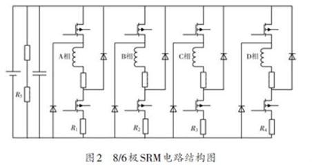

在非常恶劣的条件下工作时,转子位置传感器可能失效。在这种情况下,无位置传感器可以实现更安全的工作方式。目前比较常用的方式是采用通过测量磁链和电流,推导出电机的角度。但这需要事先获取SRM在不同位置下的链值和电流值作为后面运行时判断的依据。如果将来本系统需要进行无位置传感器技术改造的可能,那么为了准确得出转子位置,需要在转子轴上固定绝对位置编码器。绝对位置编码器输出的是格雷码,需要处理后获得普通二进制码。当然,在稳态运行时,绝对位置编码器也完全可以取代光电位置传感器以提供更为准确的转速信息。只是相对于光电位置传感器来说,绝对位置编码器价格昂贵,且较易损坏,并不适合于振动较剧烈的场合。实验电机的电路结构如图2所示。其中,R1~R4分别为与电机四相串联的小电阻,R5则为用于测量绕组电压的分压电阻。
磁2

(1)由于SRM为8/6极,A、C两相并不同时导通,这两相可以共用一个电流传感器。同样,B、D两相也可共用一个电流传感器。

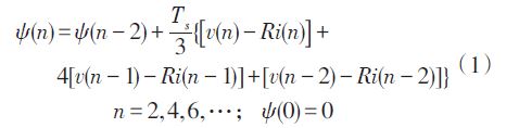

2.1 磁链计算
链值的求取可以依照式(1)进行:
磁3
式中:Ts 为每两次采样间隔时间;R 为电机绕组的阻值。
为了尽可能地减少数据运算时间,提高运行速度,也可以用查表方法得出磁链值。即先将不同的电流i与角度θ 下的磁链值ψ(i,θ) 存储下来,这样在运行时可以很快用线性拟合的方法得出不同电流与角度下的磁链值。当然,这样处理的结果是使得误差增大。但误差依在可接受的范围以内。

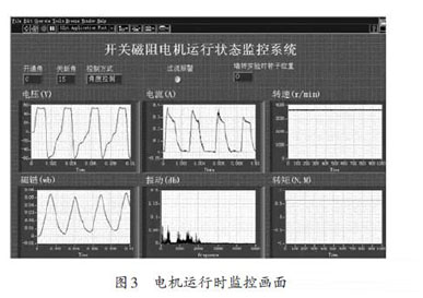

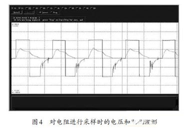

电机轻载稳定运行时的状态监控图如3所示。为了观看方便,图中只给出了单相的监测情况。假定工作中出现的最严重情况是PC机不能正常工作,且霍尔电压传感器和霍尔电流传感器均已损坏。此时备用的DSP将开始代替PC 机工作。在负载为1.25 NM,转速为1 200 rad,导通角为4°,并断角为20°时,电压和电流波形如图4所示。
图4 中,横坐标为1 ms/格,纵坐标为电压曲线100V/格,电流曲线3 A/格。对于在强迫换向阶段,图4中电压曲线出现的毛刺,分析原因是此时绕组两端开关虽然均已断开,但绕组磁场能量仍然通过两端的二极管进行释放。由于采用一般的桥式整流电路作为直流电源,其输出电压并不能保证恒定不变,因此在强迫换流阶段,采样电阻端电压不稳定。
