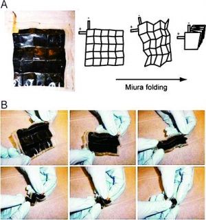

据物理学家组织网报道,美国亚利桑那大学科学家开发出一种纸基锂离子电池,能做多次对折或折成Miura-ori型(类似地图折法),由于折叠后变得更小,表面能量密度和电容可增加14倍。这种折叠纸基电池柔韧灵活,成本低,可辊轴制造,有望进一步开发为多用途的高性能电池。
研究人员对电池进行了折叠实验,先简单对折,然后用更复杂的Miura-ori折叠型。简单对折一次、两次和三次后,其表面能量密度和电容分别比未折叠的平面电池提高1.9、4.7和10.6倍;Miura-ori折叠型效率更高:把一张6厘米×7厘米的纸电池折成25层后,整体面积只有1.68平方厘米,而表面能量密度和电容均增加到14倍。
