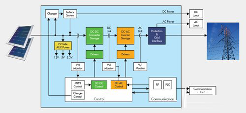

当太阳能逆变器作为支援数个PV板的独立单元时,称为中央逆变器(Central Inverter)(图2),其块状图式本质上与微型逆变器相同,只是多一个电池系统,可存储多个太阳能板的能量,然后输送到公用电网。中央逆变器的工作电压,一般均在1千瓦(kW)或者以上。
逆变1
图1 支援PV板阵列的中央逆变器架构
光耦合器整合到驱动直流对直流(DC-DC)和DC-AC转换器的模组中,如图1和图2所示。在此两种类型的太阳能逆变器中,光耦合器皆为系统的重要组成部分,可防止线路一端的高电压和瞬变电压造成另一端的元件损坏或传输失真。

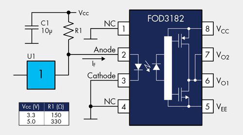

分流LED提升半桥配置效能
半桥拓扑配置中,共模瞬变抑制尤其重要,因为正常电流工作状态下的开关瞬变,可能导致关闭的闸极驱动打开。分流(Shunt)LED即可派上用场,可提升半桥配置的抗电流模式瞬变能力,并将包电容的负载dv/dt耦合维持于低阻抗--对于正在运行的LED或正在运行的BJT或逻辑闸的开态电阻。但此作法的缺点是,增加分流LED驱动会降低效率,因为无论LED开启还是关闭,此电路皆会消耗电量。图5为一个配置样本。
逆变2
图2 带有分流LED驱动的光耦合器架构
LED与驱动开关并联,以形成电流分流驱动。U1是一个开路洩极逻辑闸,做为一个驱动器。当开关关闭且U1为高时,会有LED电流经过。若要关闭LED,须将闸强制变为低状态,这会将经过LED的电压降低至小于所需的正向电压值。它还能提供低阻抗,降低共模传导电流对LED运行的影响。
